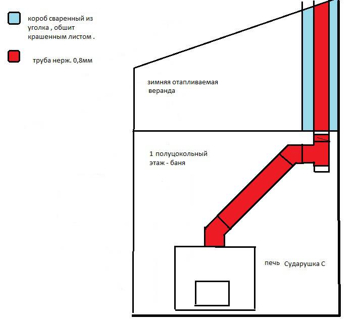

    Очень нужен совет по устройству дымохода для банной печи. Имеется короб на сварном мет. каркасе обшит железом и утеплен мин. ватой. Планируется вентилируемый короб с одно контурным дымоходом из нержавейки 1мм внутри. Труба дымохода 7метров, основная часть проходит через отапливаемое помещение (пристрой) по наружней стене дома, сверху, примерно, 2метра на улице. Материал дома бетон, проходы будут доп. защищены минеритом и т. д., т. е по пожаробезопасности "лучше перебдеть, чем не добдеть" (наш девиз). И все таки, не смотря на огромное количество информации, полученной на различных банных форумах и в др. источниках, вопросы остались.
    Как все же лучше собирать дымоход, по дыму или по конденсату?
    Будет ли он, конденсат, в данном конкретном случае, или может быть имеет смысл верхнюю часть трубы дополнительно тепло изолировать?
    Имеет ли место быть, вообще такая конструкция (в голове уже каша)?

    Если уверены, что дымоход всегда будет нагрет до температуры выше 100 градусов - можно и по-дыму...
    Часть трубы проходящая через не опапливаемые помещения и по улице - нужно изолировать.
    При должной доработке и подходе - возможна.

    По конденсату. :hello:

    Сборка по конденсату. Выкладывайте схемку обсудим.

    Еще бы разобраться как это сделать!
    Со схемками у меня, конечно не очень, но если очень образно, то. примерно, как-то так:
    Разумеется, никаких соединений в проходах перекрытия не будет. И с шибером еще вопрос, где его лучше установить?

    Шибер у Вас на месте. В целом жизнеспособный вариант. В парной позаботьтесь о изоляции потолка ведь одноконтурная труба будет очень сильно излучать (и верх больше чем в стороны требует внимания) Еще продумайте как Вы его будет чистить, удобство в обслуживании ? Нужен доступ к верхней части трубы. Если уж измудряться то можно и саму нержавейку слоем теплоизоляции обернуть разок (например муллитокорундовым волокном-войлоком). Знаю место в Самаре где его взять.

    @Vasisdas, спасибо, что уделяете время.
    Значит все таки лучше так, а не на саму печь? Где-то попадалось, что под потолком не желательно!
    Сейчас как раз этим озадачены, как лучше сделать.
    Еще один тройник, или достаточно одного и доступ на крышу?
    По всей высоте? А базальтовый картон не подойдет?

    В инструкции к печи, к сожалению, таких подробностей нет.
    Вся проблема в том, что нет возможности все это разместить по вертикали, места не хватает, разве что продолбить дыру над печью и отвод в сторону делать уже на втором этаже (посреди веранды:(), что мало представляется возможным.
    Тройник там и так планируется, т. е. до тройника по дыму, а потом по конденсату?

    Зачем до тройника по дыму, все по конденсату. :hello:

    Под тройник нужна опорная площадка и консоли. Потолочную разделку нужно увеличить т. к. у Вас одноконтурная труба (во время топки она будет накаляться до красна). Дымоход Крафт или ТиС ?
