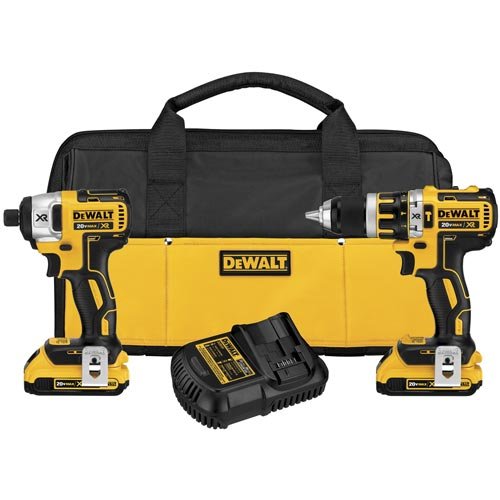

    Товарищи каркасостроители, такой сабж. Для чего нужен инструмент слева (Справа понятно, дрель-шуруповерт). А слева гайковерт? Вы использовали его на стройке? зачем он?

    да
    на стройке не понадобиться
    если только глухари крутить

    Это зря вы так категорично! Вещь очень полезная! @МаксимКазаков, это ударный (импульсный) шуруповерт. Им просто прекрасно закручивать большие саморезы и средние глухари. Посмотрите любое видео на Ютоьебе по словам Impact Driver, этого хватит для впечатлений!

    @Alexey1982, А где большие саморезы и глухари в каркасе? Просто я у себя на нашел.
