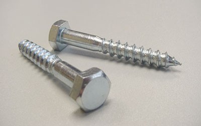

    Я прикрутил минерит прямо к брусу на 4 глухаря (5 см.). К минериту прикрутил установочную планку котла, но которую повесил сам котел. Правильно или нет, я не знаю, но газовщики ничего не сказали.

    А что такое глухари?

    Здоровый такой шуруп.
