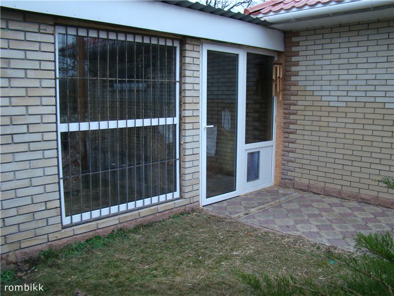

    Застеклил вольер для любимой собаки, зимой не совсем комфортно наметает снег потом тает, все мокрое да и любимица очень довольна, теперь у нее есть свой личный застекленный домик:victory:
    на дверцу использовал силиконовый коврик для ванной

    Ещё бы собачка не была довольна, некоторые на море снимают жильё с худшими условиями :)]. Шикарно получилось:super:.
    А есть система проветривания? Металлопластик вообще воздух не пропускает.
