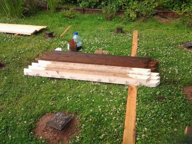

    Вот только верхушку купола я-бы укрепил сильнее - ПМСМ, это в таких конструкциях самое слабое место.
    А нижний брус чем-то пропитывали?

    Здорово получилось, а чем пропитывали древисину?

    Не-ее. Конструкция крыши абсолютно жесткая - состоит из треугольников, стороны которых опираются на верхнюю круговую обвязку. Можно смело будет сверху положить бетонную плиту - выдержит.
    По такому принципу строились купола еще в античности. Стоят до сих пор.
    Да, пропитывал - и стулья фундамента, и обвязку, и лаги, и низ половых досок
    Все это, а также лобовая доска и карнизная вагонка были пропитаны ХМ11
