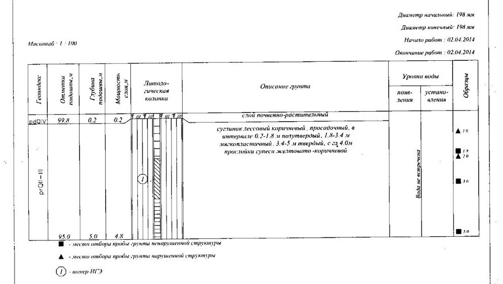

    Септик в суглинке
    1,8м->5м
    Суглинок полутвердый -> Суглинок мягкопластичный -> Суглинок твердый
    Вода 5м
    Есть геоизыскания если надо.
    Говорят что такое как на картинке проработает 2 года, а дальше звилится и будет стоять вода...
    Что делать, какой септик в таком случае выбирать?

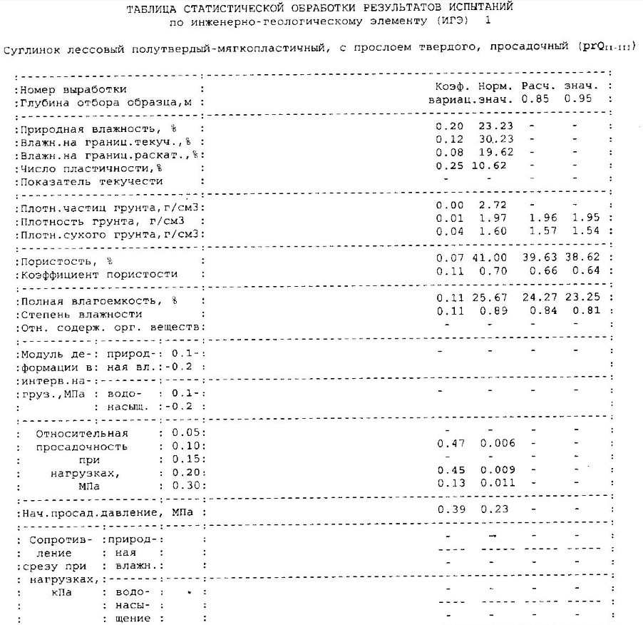

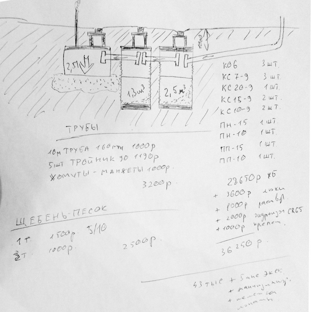

    Я вот в этих циферках ничего не понимаю (из таблицы которые), в данном грунте вообще возможно функционирование септика, вот на картинке как я думаю делать (в нашей деревне некого спросить, все делают по-старинке, даже пазогребневых колец не продают..)
    Такое работать будет? Если да - какой фракции дренаж делать и какой толщины?
    Или может что-то другое предложите круглогодичное и энергонезависимое?

    Будет. Только приточную трубу надо переместить на последний "колодец".
    5-20. В строгой пропорции "чем больше - тем лучше" :)
    Сделайте тест на водопоглощение - станет понятно.

    Я тут вник в суть вороса и нарисовал следующее:
    1) Как сделать тест на водопоглощение? Ничего толкового не нагуглил. А нельзя ли както использууя данные таблички узнать, там например есть "Полная влагоемкость" и "Степень влажности", это не оно?
    2) Как правильно делать переливы с тройниками? все на одном уровне? 160 трубой?
    3) Я так понимаю приемный и отводящий тройники должны находиться на макс расстоянии друг от друга в каждом колодце, как чистить второй тройник в герм. колодцах, ведь они спрячутся вбок от люка, есть какието решения этой задачи?
    4) Можно ли в первый приемный колодец в последствии поставить насос для аэрации, поможет это процессу?
    5) В фильтрующем отверстия в стенках сверлить, обсыпать щебнем?
    6) В фильтрующем песок на дно насыпать и периодически менять его?
    7) Как лучше герметизировать трубы в бетонных кольцах, достаточно на тотже клей что и кольза посадить и сверху гидроизоляцией помазать?

    1. У Ратникова можно прочитать. Кратко - рыть ямку, лить воду, ждать насыщения, потом засекать сколько надо доливать чтобы уровень держался.
    2. Да. Как правило делают небольшой перепад 2-5 см, в зависимости от уровня качества стройки. 110
    3. Да. Либо делать так, чтобы были доступны из люка, либо выводить над ними доп. трубу.
    4. Можно. Помешает.
    5. Да. Да.
    6. Можно насыпать (крупного), немного. Его поменять потом несложно.
    7. Вполне
  10. rabotnichek

    а из дома тоже 110 трубу гнать?

    Да.

    Перетекание - ха, фекалии плавают на верху и попадут во все, три колодца! Я сделал, отдельно, туалет - в один колодец, а ванна, кухня, мывальник в другой! 1-откачивать начал, лет через 10 назад, а второй почти пустой! Если септик, сделан в природу, трогать нельзя, если уходит само, но стоит один раз откачать и понеслось, регулярно!

    Сделал тест - на 1 мкв впитывается 30л за 3-4 часа. Это плохо?
