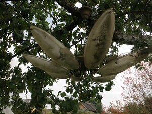

    При раскопках старого сарая под снос на даче из-под кучи барахла выкопалась интересная люстра, вполне себе целая и на 100% комплектная. Дома попробовал напильником - цветмет, завесил - ровно три кг металла и столько же стекла. Восемь рожков под мини патрон, внутри уже кто-то переделывал, проводка более-менее современная и шайба от большого динамика явно чужеродная внедрена. Стекла отмыли - целы и очень красивы.
    Так как сейчас имею ремонт в свежеприобретенной пустой квартире, возникла мысль одну комнату оформить в соответствующем стиле, не знаю, как это называется. Т. е. плясать от этой люстры, ну и еще имеются старинные латунные вещи некоторые, эклектика, конечно, но попробуем скомпоновать.
    Подскажите, пож, уважаемые знатоки интерьерного дизайна, стоит ли с этим связываться, имея средства на обычную среднестатистическую отделку. Ну и как с наименьшими потерями времени и раритетности отчистить этот цветмет.

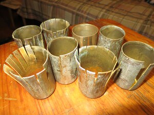

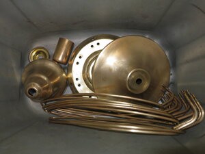

    Хреновые из нас реставраторы получились... Все детали в тазике залили водой и засыпали порошок "пемолюкс сода 5 безкомпромиссная чистота" две чайных ложки. Для мытья посуды... Немного отмокло, вечером достали что покрупнее - чистое, но темноватое. Тут я вспомнил, как самовары и медные подносы чистили, застал еще этот процесс. Клюквой. Не дефицит. Оказалось, достаточно протереть, и все блестит.
    Мелочь на сутки в тазу оставили. Сегодня вечерком достал - ужас-ужас - стаканы под патроны все потрескались, остальная мелочевка в полном порядке. Видимо, были штамповочные микротрещины, которые от химии разошлись... На заводике, думаю, было бы то же самое плюс конфликт. Померял, резьба на родных патронах мини и на больших обычных патронах одинаковая, 10х1, так что поставлю большие патроны без декоративных стаканчиков, у них наружный диаметр такой, как на лопнувших стаканах. Такие дела...
    И бронзянкой аккуратно покрашу, чтоб ничего не закоротить
