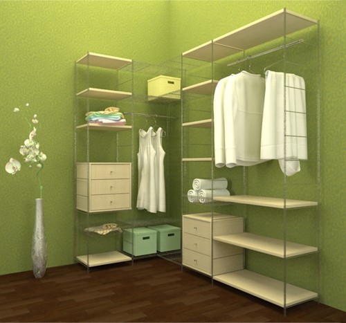

    Гардеробная из труб
    Есть необходимость обустройства двух гардеробных. Пока начал с проектирования одной. Решено было сделать гардеробную из хромированных труб, трубы куплены, так что отступать некуда)
    Поскольку вживую никогда такие гардеробные не видел, а уж тем более не собирал есть ряд вопросов:
    1. Надо ли крепить стойки к полу? Жалко паркет дырявить, хочу обойтись резиновыми подпятниками. К потолку будут крепиться все стойки.
    2. Надо ли крепить стойки к стенам? Стены из ГКЛ.
    3. Вообще насколько жизнеспособна такая конструкция? Может все не правильно? Или что-то изменить надо?
    В самом большой отсеке (слева) будет штанга под одежду. Остальное все полки. Так же для жесткости хочу сделать дно, т. е. полки на высоте 10 см от пола.
    Если что-то непонятно по чертежам могу пояснить, перерисовать с другого ракурса или скинуть. dwg.

    В гардеробной удобнее всего когда снизу ящики, посредине штанга и сверху полки.

    Эта гардеробная для хранения инструментов, стремянки, гладильной доски, коробок и т. п. Штанга для одежды нужна для хранения зимних вещей летом и летних вещей зимой.

    Всегда всю жизнь всё крепили (я не мебельщик, но немного как дизайнер наблюдала процессы) и чего бояться просверлить дырочки, лучше бояться что упадет! Ну, прикрепите через одну например чтобы меньше дырявить, остальные на подпятники. Чтобы жесткость была. Там же инструменты будут, не тряпки, будет тяжело. И в бок надо трубы на весь шкаф а не 20 см, пусть Вы на них не повешаете одежду, но это конструктивно нужно (как я думаю).

    Инструменты буду внизу, считай на полу, и займут максимум 1-2 полки. На остальных полках будут коробки с обувью, неиспользуемой одеждой и т. п. Про трубы в бок не понял? Что значит на весь шкаф?
    Крепления в стены сделать немного проблематично - надо отодвигать стойки от стены, чтоб вошло крепление (оно минимум 20 см). Если сдвигать стойки, то смещается и точка крепления полки к стойке (я предполагал сделать по 10 см от края).
    Думаю все ж при креплении к потолку и стенам можно обойтись без крепления к полу.

    Ну, если трубы крепить и к потолку и к стенам, наверное прочно будет! :flag:

    Какой диаметр труб планируется и откуда взята идея, какие-то фото, которые вас вдохновили на эту работу есть?

    Интересная идея с трубами (Правда, насколько это "уютно"?) Я бы посоветовал использовать их иначе, а гардеробную выбрать готовую. В принципе, здесь идея похожая: минимализм, скандинавский стиль и т. п.

    Чистая ИКЕА
