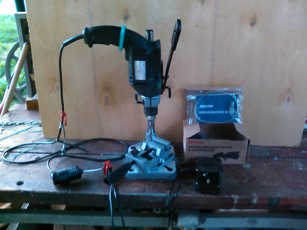

    Всем большущий привет!
    Без прелюдий - обычная стойка для эл. дрели (800р), старый SKIL 700W.- всё здорово, но раздражал тот факт, что дрель "визжала" постоянно в процессе сверления. Озаботился какой то ПЕДАЛЬЮ управления оборотами и включения. Специальные (для электроинструмента) непомерно дОроги, поэтому в качестве альтернативы обратил свой взор на педали для швейных машин. Вполне приемлемые цены (400-700 руб. вместе с мотором) и полный интернет предложений. Есть одна "загогулина понимаиш-ш-ш" - мощность маловата, самая мощная из ассортимента магазина, который я выбрал (по территориальному признаку) - 150 W для какого то оверлока (понятия не имею ЧТО это). Были большие сомнения в работоспособности педали из за этого, думал, что очень быстро "сгорит". Но эксперимент прошёл удачно, ОЧЕНЬ УДАЧНО! Нафигачил около 50 дырок в пластике и металле (не просто так - дырка за дыркой, а передвигая и меняя заготовки при изготовлении некоего девайса). Ни сама педаль, ни провода не нагревались, педаль очень "мягкая", регулировать обороты и момент включения очень просто и приятно.
    Весь комплект в сборе

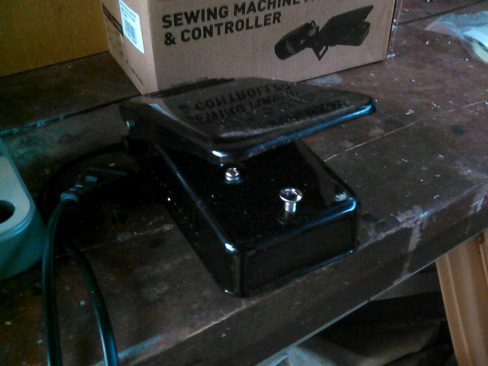

    Сама педаль.

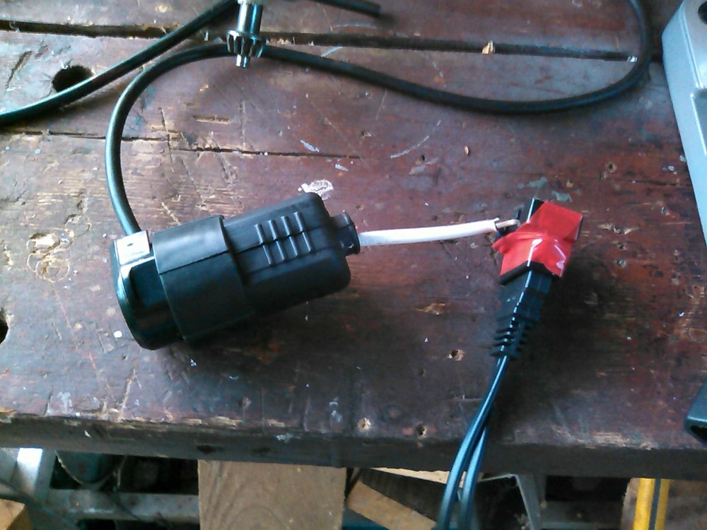

    "Перекоммутация". Так же всё очень просто - на кронштейне мотора соъединительная колодка на 2 винтиках, к ней просто пришпандорил розетку. Всё можно "вернуть в зад" за 5 минут.
