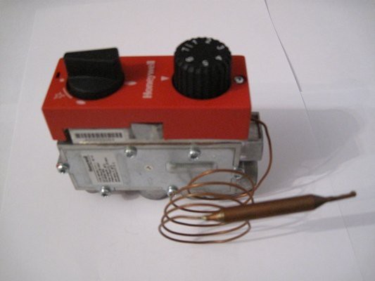

    Не спорю. Вот только проработает в несколько раз дольше любого современного настенника... (к настеннику плюсуем ежегодный сервис)
    Чем плохи SIT или Honeywell? Просты как топор, свою функцию выполняют на "ять"...

    Я про автоматику управления котлом, а не про газовые клапаны.

    Для некоторых котлов клапаны и есть автоматика... В моём понимании такие котлы и есть "простенькие"... [​IMG]

    Насчет в "несколько раз дольше" - это все фигня и маркетинг. А обслуживать надо любой газовый котел не реже 1 раза в год, независимо от того настенный он или напольный.
    Ну так это и есть тот самый примитив, который с натяжкой можно назвать автоматикой - термостат с каппилярным датчиком... В настенниках, даже бюджетных, автоматика "чуток" посерьезнее будет.

    Лет 10-15 как появились в продаже? (моему котлу 12), ни одной поломки. Сколько можете вспомнить настенников без поломок проработавших столько?
