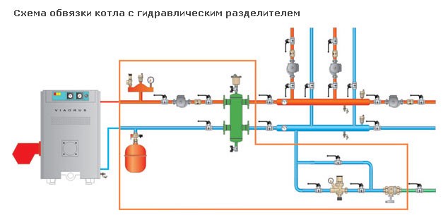

    Коллектор не кольцевой. Насосы перетягивают. Я думаю они на всю мощность включены. И естественно насос первичного 12 кубов (6+6) не протащит.
    Если вам так хочется поставить насос первичного контура, ставьте дополнительно гидравлический разделитель

    Если можно нарисуйте плиз схему с разделителем.
    У меня по первичному контуру либо ТТ котел либо электрический. И без первичного насоса не получается.

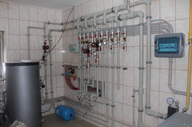

    Не стал долго искать, что первое попалось

    Интересно таки фото посмотреть собранного, так чисто позырить, вы же не сами это собрали ?

    Это Вы на мой пост?)

    @Хортэк СПб, я это собрал. Что не так в схеме? :)

    Видно только край гидрострелки, за левым котлом. Строго не судите, собиралось 5 лет назад моими еще руками, сейчас ушли от полипропиленовых коллекторов. Но та пока работает) 170 кВт. Не поднадзорка на сжизженом газе, хотя сейчас ввроде подвели природный уже.

    Я у ТС спросил.
    в какой схеме ?
    Автор описал проблему, мне интересно взглянуть не на описание, а на фото.

    Ну само фото в первотопике изначально не дееспособно, не верю что это фото производителя.

    А для чего нужна гидрострелка. Какой принцип ее работы?
