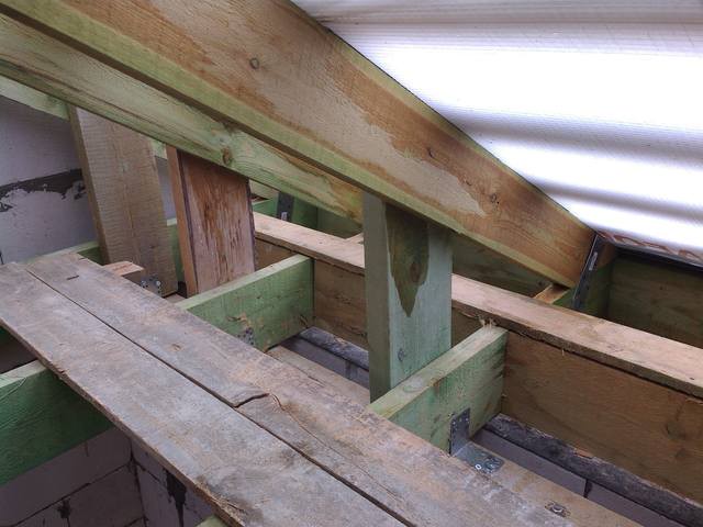

    Неустойка не спасет, если кровля начнет течь...
    А насколько критичен такой косяк?
    То, что он типичный и ничего экстраординарного нет - это радует.
    Или Вы занимаете принципиальную позицию в том, что как металлочерепицу ни положи, а течи будут со временем по-любому и спасет только подкровельная пленка?
    Что фальцевая кровля лучше это я не спорю...
    Тогда мне надо пленку, которая внатяг, прорезать вдоль и приклеить вставки, чтобы получились желобки между стропил, если вода попадет под металлочерепицу, чтобы она по целлофану стекала на капельник. Такое поможет?
    Просто я не строитель, а монтажник-кабельщик, поэтому опыта наблюдений за такими вот кровлями не имею и поговорить не с кем.)

    Я бы ничего делать не стал сейчас. Ну, разве что чуть уплотнить эти стыки, но только не саморезами, а заставить халтурщиков поставить по 2-3 вытяжных заклепки. Геморой, да, засверлить-проклепать-подкрасить, но в моменте это единственный путь добиться приемлемого вида без глобальных переделок.
    На счет пленки - не морочтесь, тем более не режте, сделаете только хуже, ничего с ней и так не случится.
    А чего вас на М28 вставило-то? У нее есть одна техническая особенность, которая требует более тщательного отношения при монтаже, в немалой степени и это сыграло. А у вас под боком как минимум два прокатчика с хорошим профилем от Samessor и неплохим выбором металла...

    Видимо так и было - пытались разогнать косяк в обрешетке, только совершенно зря. Небольшое убегание по свесу спокойно бы закрылось желобами водосливки :)
    Судя по фото - саморезы, которыми пытались прижать стык закручены не в обрешетку, а просто листы друг с другом они стянули (если конечно обрешетка сделана не сплошняком а с положенным шагом - тогда вот этими саморезами 100% в нее не попали.
    Саморез закрученный туда куда стрелка указывает (то есть как положено) - дал бы больше толку в сплочении листов.

    Чего на нее вштырило?
    Да просто опыта нет, вот и все, поэтому взял ту фирму, которая на слуху, в надежде, что там металл и станки на уровне... Там скидочку небольшую дали, но на цену я не смотрел в принципе, честно, меня больше интересовало качество железа... Ну что там можно наэкономить - 200-300 баксов с моей кровли?)
    На внешний вид мне пофигу совершенно... Вру, конечно, очень неприятно рожать проект удобный для монтажа (от стен и перекрытий до простой кровли), а на выходе получить бросающуюся в глаза хрень...:)
    А пленку я почему хотел порезать - мне ее сделали внатяг.
    То есть вода на нее попала и пошла под контробрешетку и стропила.
    Вот фотка, кстати, как в дождь вода идет под стропила из-за отсутствия провиса.
    А если-б пленка была с провисом, то вода стекала-бы по этому провису прямо на капельник.
    Вот поэтому и подумал про организацию этого провиса...
    ...Я правильно понимаю, что дефект сей-чисто косметический и на эксплуатационные качества не повлияет, а заклепки-это лишь для улучшения внешнего вида?
    Что делать-то?
    Спасите уж правильным направлением, а? :)

    Ну да, в инструкции указано именно это место, про него я и говорил, а потом вылез и увидел такую вот хрень.)
    Но я так понял, что и в том месте саморез в обрешетку не попадет, потому как сверлится он под углом.
    Некоторые кровельщики считают, что такие вот боковые саморезы не нужны в принципе. Я не кровельщик, но тоже инженер, их доводы звучат вполне логично.)

    Глядя на фото я сказал бы, что контробрешетки у вас нет...:ogo: Если это так, то все немедленно разбирать и переделывать.

    А если она есть, то НЕ переделывать? :)
    прошу прощения за назойливость, обычно я пофигист и на мелочи не обращаю внимания, но на старом доме кровлю сам ремонтировал и помню какой это мегагеморрой... а там всего-то навсего шифер и высота вдвое меньше - ходить не страшно было... а на этой очнь боязно и лестница спецовая нужна)
    А по поводу контробрешетки... может мы о разном говорим и я что-то не то сделал?
    Снизу вверх. Идет стропило, на него набита степлером пленка (в жару внатяг, на холоде она сжалась и на месте пробоин наверняка уже дырки), далее на это-же стропило вдоль бьется гвоздем рейка 50*50 (ее я называю контробрешеткой :)... может и неправ в терминологии), далее на эту рейку бьется 80-ым гвоздем обрешетка из доски-дюймовки.
    На обрешетку саморезами металлочерепица.
    Получается под металлочерепицей зазор 5 см до пленки.
    А что так много воды - так это еще не было металлочерепицы... ну и эти дырки под рейками... Вода-же потоком идет и не строго вниз, а попадает в эти дырки...
