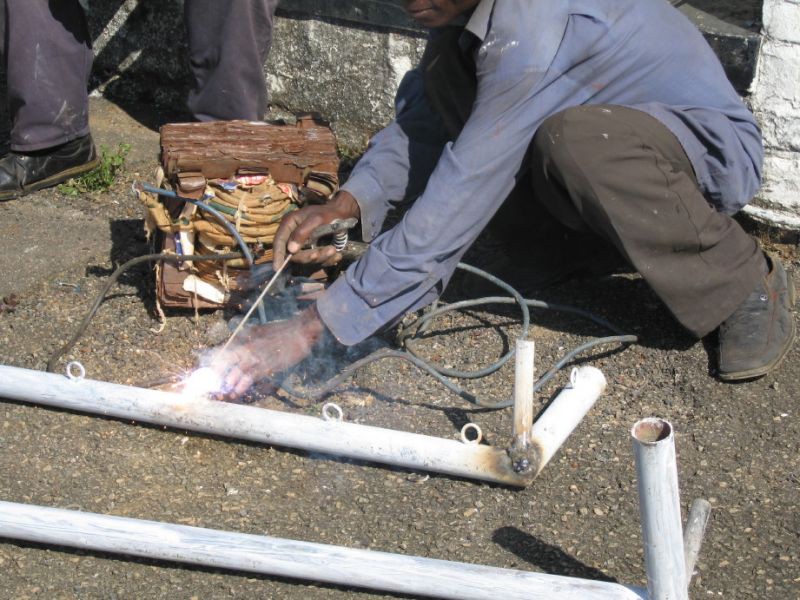

    @vwts, Ток какой? Предпочитаю работать без оных..закаляет мужество и терпимость.

    У меня FIT красные утепленные... Можно случайно хватануть горячую деталь - не страшно :)]

    @Bege74, Во во...именно как на фото и варю...:aga::)] И загорать можно зимой. :super:
