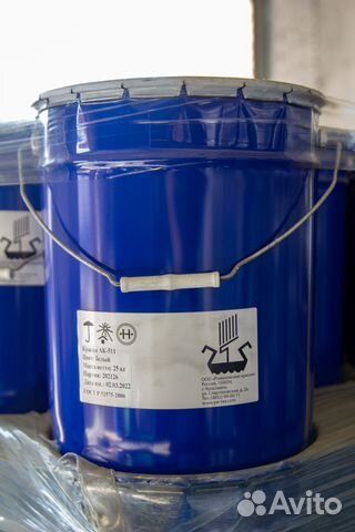

    ак 511. краска для дорожной разметки.
    Хочу ей покрыть пол в гараже, только неделю назад залил бетоном пол, по этому теперь уже весной буду покупать. У нее срок хранения 6 мес.
