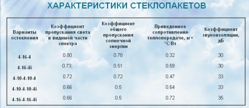

    Да, в нижней части установлена "пластиковая теплоизоляционная панель", которую все называют "сэндвич-панелью", и как я уже узнал, она хороша для теплоизоляции, но для звукоизоляции она слабовата.
    Вот нашёл табличку:
    Даже если я поставлю одну двухкамерную полностью стеклянную балконную дверь со стеклопакетом 36мм, то это 33дБ судя по этой табличке. К тому же потом ещё и стекло придётся заклеивать чем-то непрозрачным.

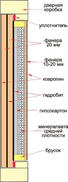

    11
    На других форумах говорят что можно сделать такую дверь самому и говорят что такая конструкция по звукоизоляции равна балконной двери:
