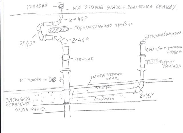

    Вот так можно сделать канализацию в частном доме?
    Приходится огибать трубу вентиляции, потому такая хитромудрость...
    ща заодно спрошу у вентиляционщиков - может проще изогнуть вент. трубу...
    Еще вопрос такой - тройники на основном стояке под прямым углом или надо под косым ставить?

    Косым.
    Насчет изгиба - не очень схема. А нельзя вертикальную часть подвинуть влево, например?

    Понял.
    Стояк сделаю прямым, лучше будет один изгиб у вентиляции.

    А не будет срывать гидрозатворы у раковвины и душа на правой части схемы?
    Не надо вместо заглушки ставить какой-нибудь клапан или вывести эту часть трубы малым диаметром в фановый стояк?

    Не будет
