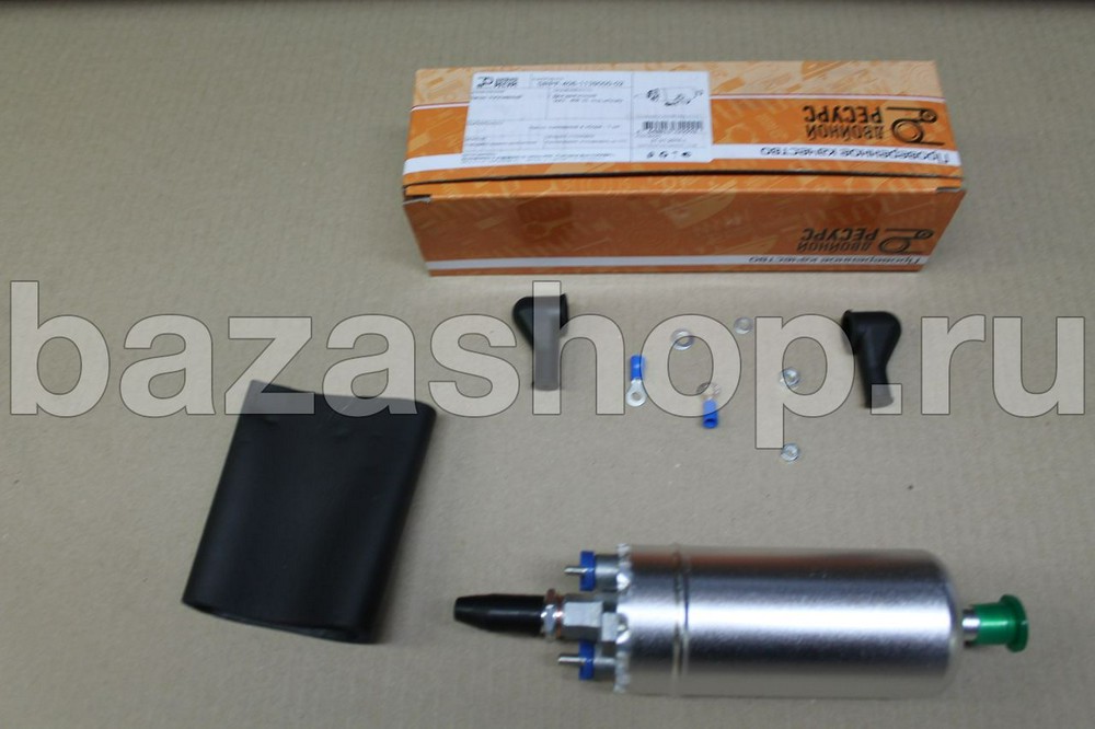

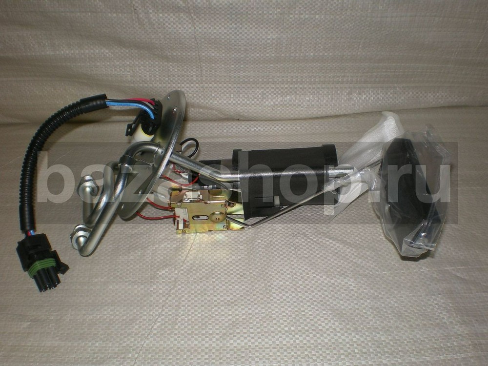

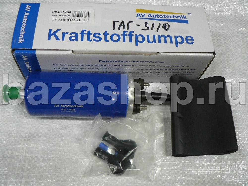

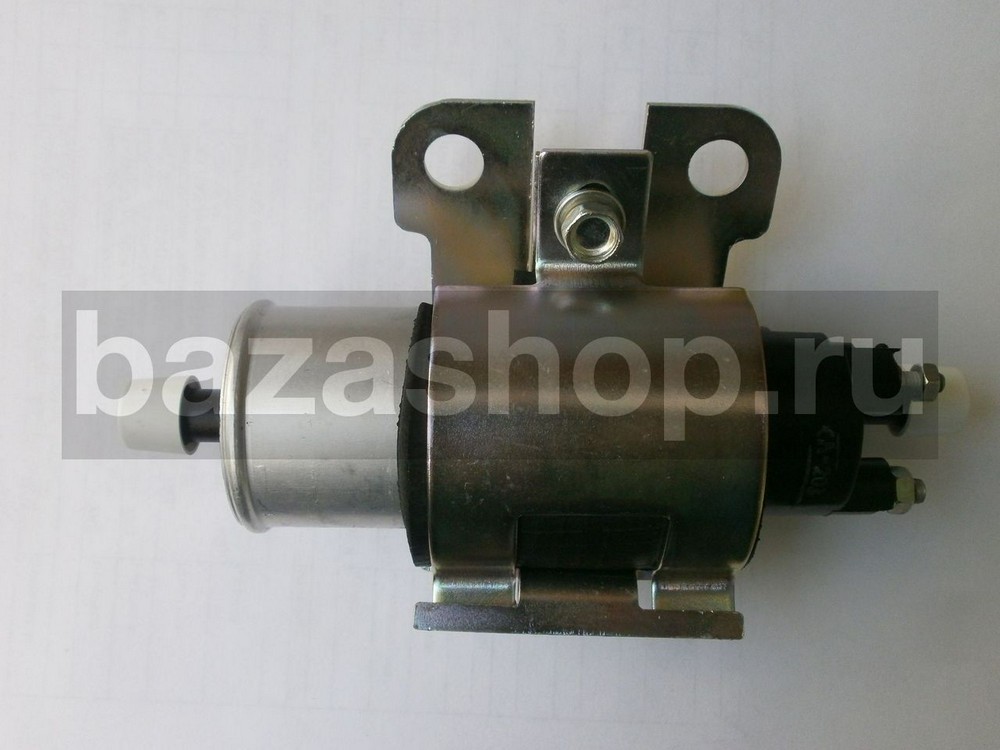

    Бензонасос УАЗ HUNTER дв. 5143, ГАЗ дв. 560,562* ДИЗЕЛЬ (крепление к раме) "СОАТЭ" / 31622-1139010 (51.1139)
    Бензонасос ГАЗ-3110 электр. (инжект.) дв. 406* (крепление к раме) "СОАТЭ" / 50.1139-01
    Бензонасос ГАЗ-3110 электр. (инжект.) "ДВОЙНОЙ РЕСУРС" (ЗМЗ) (крепление к раме)* (ПОД ШТУЦЕР) / KNG-1139000-52
    Бензонасос ГАЗ-3110 электр. (инжект.) AV (крепление к раме)* Германия под хомут / KPM13406 (31029-1139010-50)
    Вообщем, - любой "бензонасос электрический подвесной", от любого авто (есть такие и на AUDI, и на VW, и на др.).
    Можно "заколхозить" и обычный бензонасос (электрический), который в топливный бак ставится
    закрепив его на "поплавок", - чтоб в еврокубе плавал. Видел я и такую конструкцию;)
    Пожалуй единственное, что плохо при использовании этих насосов, - то что перекачка 200л будет длиться примерно час-полтора.
    Хотя, если порыться в инете, наверное можно будет отыскать подобные насосы с производительностью 5-10л/мин (для справки: у садового "вибрационника" - 10-18л/мин, но уплотнения и клапан не маслобензостойкие, хотя и выдерживают некоторое время).
