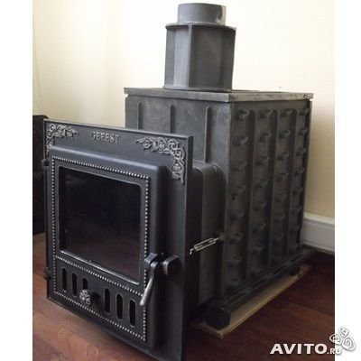

    Скорее всего эта чугунная вставка очень хорошо подойдет для кирпичной обкладки, только не помню что там с верху, нержавеющий ящик вставлен или тоже чугун? Печнику еще придется сварочными работами заняться, для сборки каркаса для перекрытия обкладки, что б можно было поставить дверцу над камнями. Хотя может и так справится.

    Что Вы называете нормальной печью?
    Есть ли среди них чугунные?
    P. S. читал про обкладку МП, но честно говоря там не было информации о непосредственном контакте камней с огнём:
    такой же вариант контакта камней с корпусом МП...
    Как же там достигается режим РП?

    Нормальгая печь - это печь, которая греет камни до температур выше 450 град, при этом не перегревает парную, греет воду и все помещения бани.
    Называется такая печь - печка банная. А не печка для нагрева только парной и камней.
    Если печь с закрытой каменкой обкладываеся экраном, то в экране изготавливаются конвекционные дверки - внизу и вверху. Верх печи при этом перекрыт. Нужно обеспечить существование печи внутри кирпича, чтобы она там не прегрелась и ее не повело.
    Брать нужно испытанные варианты: Изистим, Калита с чугунной топкой. Они зачточены под обклад кирпичем.

    И чем Калита принципиально отличается от приведенного здесь Гефеста?
    Почему Калита можно обложить кирпичем и получить РП, а Гефест нет?

    Сверху тоже чугун. Чуть позже выложу обкладку печи

    Я тоже взял Гефест ПБ 02 М. Выскажу некоторые свои мысли. Печь исключительно под обкладку. Я буду делать саркофаг двухобьемный. 1й объем заканчивается на верхнем срезе печки, он служит чисто для обогрева с помощью регулируемой конвекции. 2й объем от среза печки до верхнего среза стартового чугунного дымохода (в комплекте печи идет). С одной дверкой для поддач, в нем будут камни. Верхняя чугунная вставка с тремя глубокими карманами очень толстая и очень тяжелая (1му не поднять) на мой взгляд будет работать не хуже камней. Плюс в сами карманы можно не плотно наложить небольших камней. В глубь этой вставки буду монтировать паровую пушку. Вставка такого веса и такой толщины никогда не треснет от 100-200грамм попавшей на нее воды. Ну а сверху и вокруг стартого чугунного дымохода наложу камней для не взрывного пара. На мой взгляд такой вариант наиболее подходит для РБ. Но пока не решил как буду разделять эти два объема саркофага.
