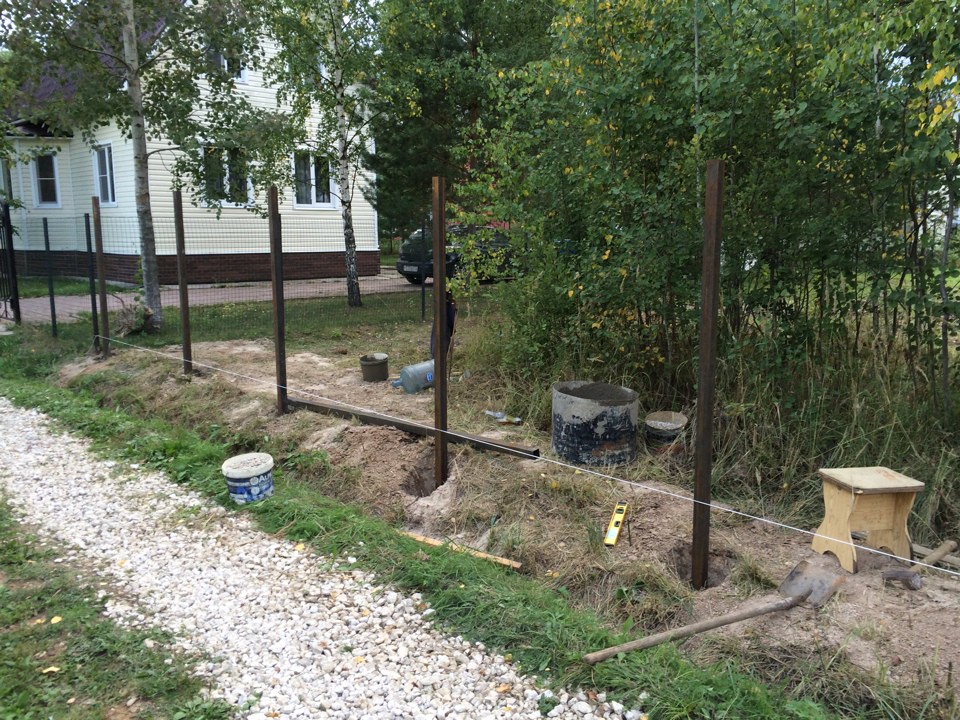

    Итак, продолжаю строительство забора. Вчера поставил первые 5 столбов нового забора. Должен сказать, что ничего сложного нет.
    Как я писал выше, шаг столбов 2 метра, столбы 60х60, хотел их так же использовать на ворота с калиткой, но после установки столбов под профлист передумал это делать и решил купить на ворота и калитку столбы 80х80, связано это с тем, что на мой взгляд столб 60х60 "жидкий" для тяжелых ворот, нагрузка будет приличная, с учетом того, что одна воротина будет длиной 1,75 м, усиленная ребрами + профлист, поэтому от идеи немного сэкономить я отказался, как говорится "Скупой платит дважды")

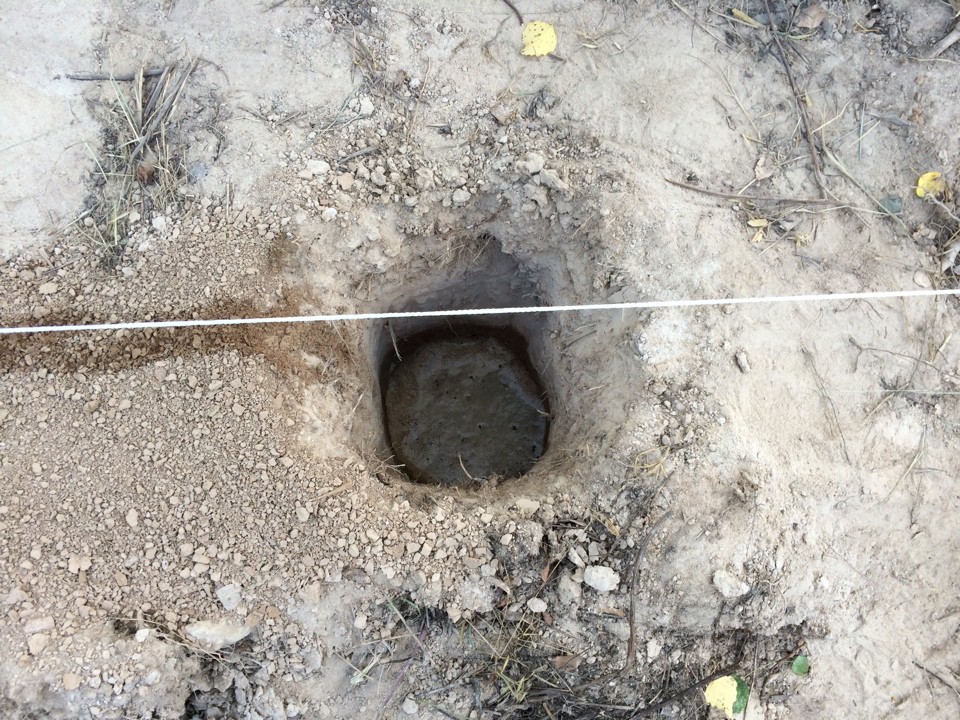

    За вчерашний день установил 5 столбов, по времени ушло примерно 3 часа с перекурами. Предварительно были пробурены ямы под столбы диаметром 150мм бензобуром, за который я заплатил гостям из ближнего зарубежъя 150 рублей за яму, должен сказать, что бурение было нелегким, земля сухая, ребятам приходилось попотеть.
    Процесс самого бурения не удалось сфотографировать, так как в это время я был на работе. После бурения в ямы было решено залить воды для более легкого заглубления столбов методом забивания. Да, кстати, ямы глубиной 1 метр.
    Далее была натянута нитка от соседнего забора и процесс пошел)
    Столбы были заглублены на 1,20 от уровня земли, уровнем земли для ориентира пользовался у соседей, так как на моем участке уровня как такового нет)
    После забивки в каждую яму уже со столбом была засыпана смесь песка и щебенки и хорошенько утрамбована, после чего начался процесс бетонирования.
    Ну а дальше пошел дождь и пришлось прекращать работы, выставив 5 столбов, теперь это выглядит так:
    Думаю, что неспеша до конца недели закончу со столбами. Необходимо только докупить столбы для ворот и калитки.

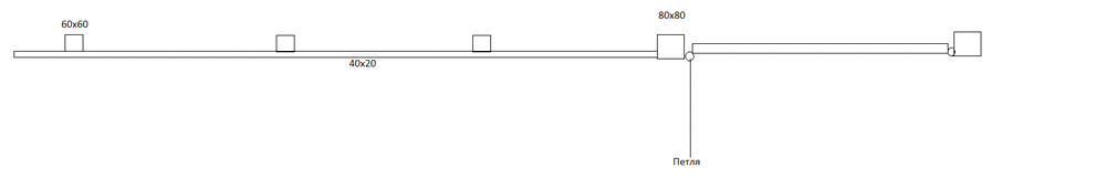

    Кстати, по поводу ворот, очень нужен совет, всю голову себе уже сломал, как правильно повесить ворота на столб, чтобы ворота были вровень с самим забором?
    Вот схема (вид сверху), при нахлесте лаги на столб для ворот получается, что, приварив петли на столб и ворота, ворота будут не вровень с забором.

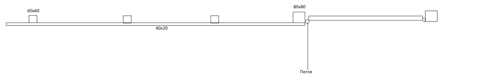

    Как выйти из данной ситуации? Может столб для ворот вынести на 2 см, чтобы поперечина варилась не в нахлест на столб, а вровень? Вот так:
    Или как лучше?

    Вынеси петлю наружу, и ворота вровень и открываться параллельно забору на 180 гр. будет.

    Представь ворота гаражные, вот примерно так. Только из-за лаг внахлест придется петлю на столб через пластину приваривать.

    А может проще по моей второй схеме, которая выложена выше? Выдвинуть столб для ворот на 2 см

    Можно и так, только выставить точно 2 см. нужно постараться.

    Это как, не понял? Лунка глубиной метр, потом на 20 см ещё столб забили, потом затрамбовали щебнем с песком, а потом ещё и раствор сверху добавили? И до какой глубины щебень, и сколько бетона получилось? Я правильно понял, что в верхнем, самом пучащемся, слое грунта у вас как раз и получается эта самая бетонная пробка! Так за неё ж и выпрет стоб. Если уж щебнем трамбовали, так до конца б и делали. Или я чего не понял? Тогда прошу извинить за "наезд"...
  15. loginov88
    15.08.14
    723
    253
    loginov88
    loginov88
    15.08.14
    723
    253
    Неее, немного не так. Сама яма 1 - 1,2, в звисимости о рельефа, потом щебень с песком см 10 наверное всего, потом столб забивал и трамбовал
