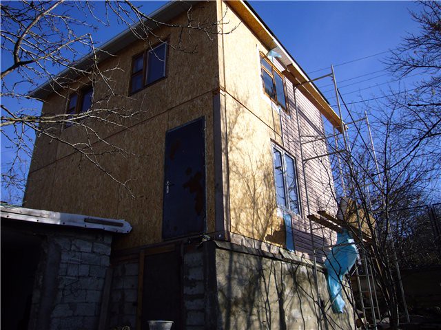

    1. Я за СИП.
    2. Сложностей с плоской крышей - никаких. У меня сделан перепад высот 10 см на 6 м крыши.
    Перекрытие из СИП. Сверху наплавляемая кровля Технониколь в два слоя. Никаких вентзазоров и прочих премудростей. Третий год эксплуатации - никаких проблем. Фотки выкладывал раньше, поищу.
    Более дорогой вариант - мембрана.
    3. У меня облицовка - виниловый сайдинг. Ветра крепкие бывают, ничего не оторвало.
    Как показал опыт эксплуатации, сайдинг -экономично и практично. Фиброцементная обшивка вообще будет супер.
    4. Цокольный этаж - обязательно! У меня такое же расположение дома на участке, с перепадом высоты. Огромная благодарность друзьям, что уговорили меня сделать цокольный этаж (подвал). Там и мастерская, и инвентарь садовый, и урожай хранится. Станция водоснабжения с баком 250л установлена.
    Отлили легкий фундамент (20 см) с чистовой высотой потолка 2м. Не много. но для подвала больше и не нужно.
    Поищу фото, чтобы наглядно было. ;)

    Это на этапе обшивки. Видна дверь входа в подвал. и (надеюсь) виден перепад высоты фундамента. 2м в самой высокой и 1 м в низкой
    Наверху дверь- выход на веранду. На тот момент еще не построена и не разобран сарайчик-подсобка.
