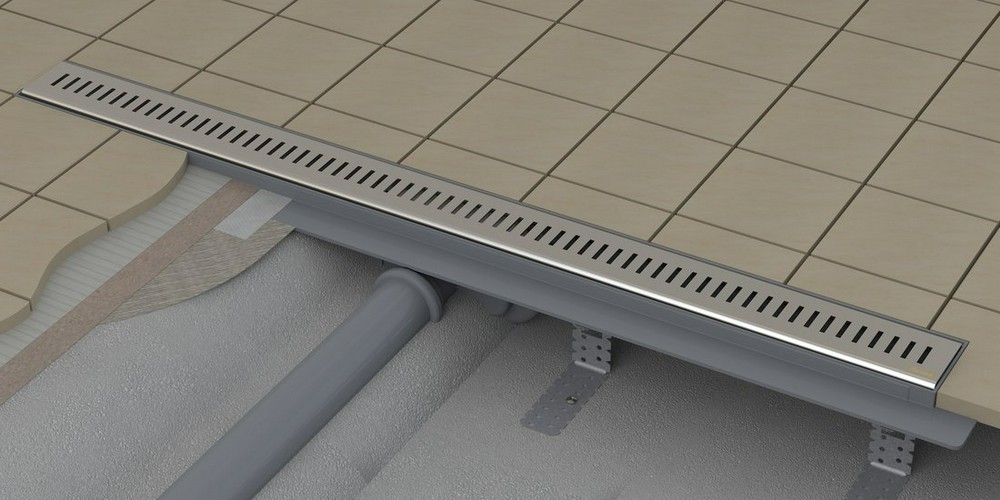

    Пол с небольшим уклоном. Есть плоские сливы, но всю ширину кабинки, делают ее перед дверью/занавеской.

    не видел никогда плоских сливов, можно поподробнее?

    Это плоские щелевые трапы (лотки)
    как попало называются, но найти в интернете можно
