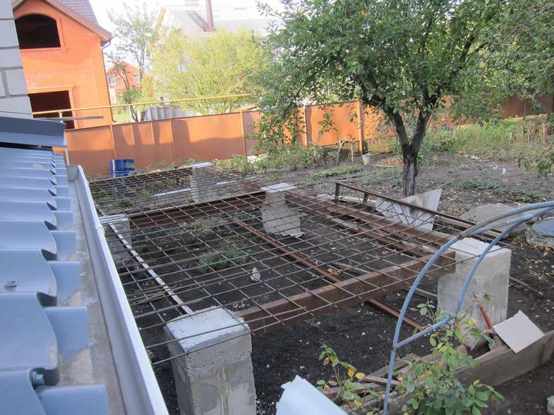

    Мой вариант будущей веранды, в процессе (видимо, немного позже открою новую тему)
    размер 3400*7000мм,
    на 6 столбах 400*400мм, армированных 4-мя прутами арматуры 10мм
    глубина фундамента - 800-1000мм,
    столбы имеют внизу платформы-расширения 600*800мм.
    Столбы связаны швеллером 180 и 200мм
    "Висячая" бетонная платформа (высота 700-800мм) - на армированном 10мм арматуре каркасе (см фото), толщина - 150мм.
    На столбах будут стоять колонны из кирпича (полтора кирпича, 380мм)
    Заливка полосами, вручную-) (заказным бетоном получается очень дорого)
    - первая крайняя полоса залита 10 дней назад, 3400*2250мм
    - вторая краяняя полоса - 3400*1050мм - в прошлое воскресенье
    На эти выходные залью очередную полосу (3-я), останется еще две полосы-).
    На установку опалубки уходило по дню, внутренние полосы - полегче, думаю хватит полдня.
    Ну и на заливку второй полосы ушло 8 замесов бетономешалки 125л (на выходе видимо литров 80)

    Собственно это уже не веранда, а концертная площадка!

    Ну, я все равно буду бетонировать пространство под верандой, как часть отмостки. Ну и участок у меня не совсем горизонтальный, на всякий случай подстрахуюсь, да и удобнее будет.
