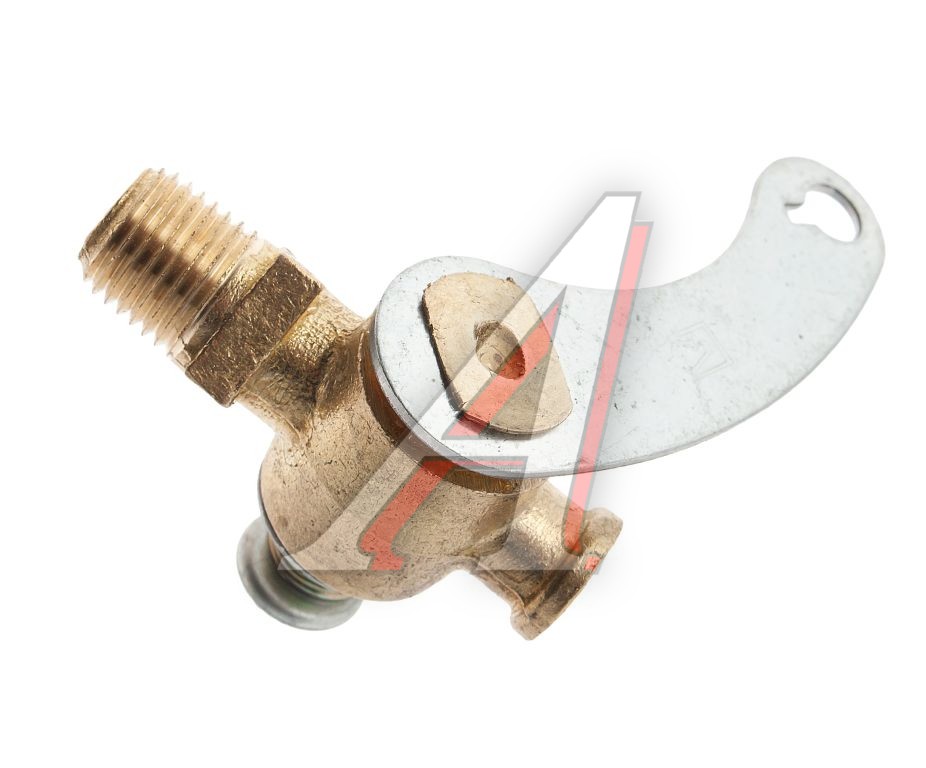

    Собираюсь самостоятельно устанавливать печь с дымоходом из нержавейки. Трубу буду устанавливать сразу за печью и патрубок 1/2' для отвода конденсата получается сразу за задней стенкой печи. Какой кран туда можно поставить, чтобы выдерживал температуру хотя-бы градусов 200 (думаю там м. б. и более)?

    Для начала - что за печь и какой длины патрубок будет? И схему хоть примерно.
    Может у установленного крана будет комнатная температура, если далеко от трубы. К тому же если будет конденсат, то точно менее 100град.

    Печь Умка (Ферингер). Схема простая: сразу за выходом из печи тройник, вверх - труба, вниз - конденсатоотводчик. Т. к. тройник стоит прямо на печи (нету никакого патрубка), то он должен прилично нагреваться, ну и есть подозрение что обычный водопроводный кран поплавится, т. к. содержит пластмассовые уплотнители.
    Конденсата может и не быть, но производитель рекомендует ставить конденсатоотводчик т. к. печь работает в режиме длительного горения.

    Я сварил для теплицы котел длительного горения, типа "Бубафоня", температура в контуре держится не выше 35*, так как отопление идет и по контуру и в гряды на глубине 30 см и перегревать корни нельзя. Котел работает в приглушенном состоянии, труба не утеплена, высотой метров 5, на колене вварен дюймовый патрубок для слива конденсата и поставил кран шаровой, но, как оказалось, он там не нужен, просто через патрубок конденсат стекает в емкость и раз в сутки я его выливаю. труба в таком режиме почти холодная, но это котел. Тяга даже в приглушенном котле практически не меняется, что с открытым, что с закрытым краном, да и закрывать его нельзя при приглушенном котле, конденсат капает постоянно, если закрыть кран, то конденсат начнет вытекать куда попало.

    Надо было в сантехнической ветке спрашивать. Вопрос: какие краны выдерживают температуру хотябы до 200 градусов? Или так: у каких шаровых кранов уплотнитель изготовлен из фторопласта?

    [​IMG]Латунный кран для слива ОЖ из блока двигателя ГАЗ 53.

    поставь сифон и всё.
