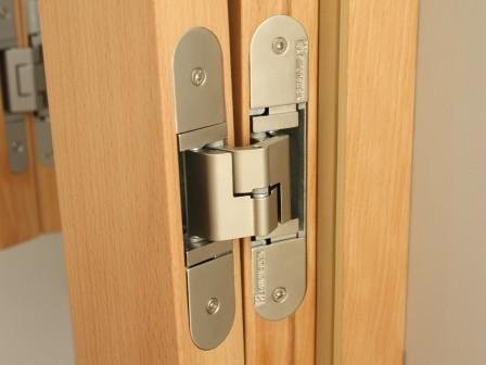

    По вашему проекту можно предусмотреть монтаж дверей скрытого типа, невидимые. Достаточно интересное и модное решение, обратите внимание.

    Ну это у вас, похоже, били выдвижные двери, одна из модификации. Мы же сейчас больше ориентируемся в дизайнерских решениях на распашные невидимые двери. Скрытые петли Simonswerk позволяют это реализовать очень эффективно.
