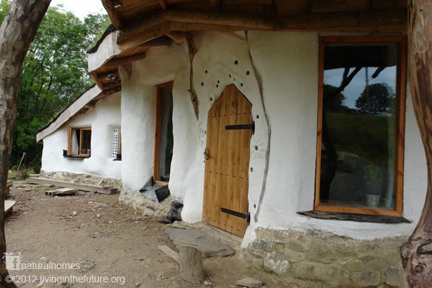

    Представляю Вам отчет о строительстве нашего любимого дома в стиле органической архитектуры.
    Строимся в Пушкине под Санкт-Петербургом. Участок маленький, всего 5 соток, зато водопровод и канализация центральные.
    Внешний вид дома:
