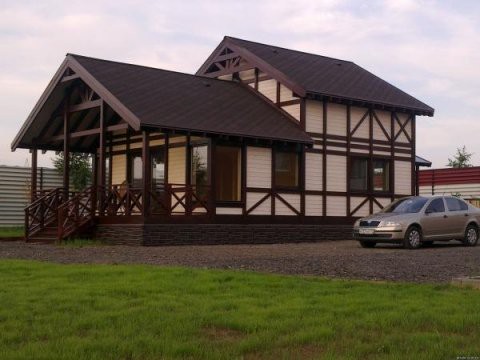

    А объясните что это такое?
  12. ArchDimaS
    10.02.11
    7.606
    4.537
    ArchDimaS
    ArchDimaS
    10.02.11
    7.606
    4.537
    Вкратце - это так:
    Вообще это отдельная система несущих конструкций, но в данном случае имеется ввиду внешняя отделка.
    Мне тоже очень нравится - я себе так баню отделал. Именно такими цветами как на картинке. Вот только "укосин" пока нет.
  13. viktor48
    31.03.11
    11.157
    10.233
    viktor48
    viktor48
    31.03.11
    11.157
    10.233
    Так это вроде как фальшфахверк можно назвать. Ведь обычный фахверк подразумевает судя по описаниям в интернете открытую каркасную конструкцию пространство между которым заполнено утепляющим материалом. А ведь Вы берете простые доски, красите их и прибиваете для красоты.
  14. ArchDimaS
    10.02.11
    7.606
    4.537
    ArchDimaS
    ArchDimaS
    10.02.11
    7.606
    4.537
    Ну как бы да. :)
    Фальшивый. :)
    Стилизация. :)
    И у автора сооружения не он, а стилизация под него. :)
