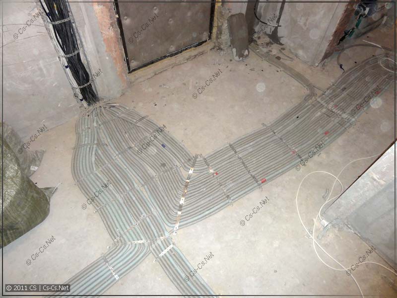

    В схеме ни черта не видно.
    Примерно так, [​IMG]
    Два дюбеля и два шурупа, никакие стяжки не нужны.

    Странно, я на айпаде все четко вижу.
    Вариан интересный, на счет пола, надо его тоже расмотреть.

    Я только не увидел где распячные коробки будут, да и не проще ли было в полу разводку делать. Если честно фраза что лучше самого для себя не сделаешь...для данного монтажа не подходит. Как освещение выполнять будете?

    Распаячных коробок нет, да и не планируется. Каждая розетка свой провод. каждый свет свой и так же каждый выключатель. Пока остановился по электрике, то что сделал останется, сейчас готовят стены для штукатурки, потом как оштукатурят буду делать остальную проводку в полу (проще выходит).
    Освещение будет от выключателей идти в другой щит с автоматикой Laxone или Simens Logo. провод будет заводится сверху - вниз, свет тоже пойдет сверху вниз от другого щитка.
    В этом же щитке в основном все розетки, мощные потребители и улица, котельная еще.

    А почему не решил делать штробу в штукатурке? Потом замазал и готово.

    Так и будет, в полу пойдет основное, а потом от пола снизу вверх сантиметров 30-40 (по месту видно будет) штроба и до розетки.
    Также и выключатель, штроба но вверх, до второго щита. потому я и остановился делать проводку, решил чтоб оштукатурили все полностью, а потом чище и видней будет с ориентирами. Второй щит на втором этаже.
