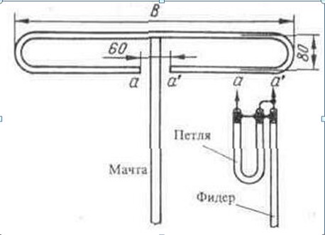

    @Cyrill44,
    Можно фото как подключен кабель к антенне?

    Антенна имеет коробочку на дециметровом фидере. Откручиваем 3 шурупа. Там 2 гайки. Под одну оплетку под другую центральную жилу кабеля антенны. Все

    Так неправильно. Кабель должен подключаться через ССУ - согласующую U-петлю.
    Длина петли для Вашего случая будет примерно 15 см. Можно взять кусочек тонкого кабеля.
    К тому же эта схема гальванически разомкнута и короткого замыкания не будет.

    Добавлю. Гальванически разомкнутые антенны очень часто приводят к выходу из строя ресиверов даже от не очень близких молний.

    В коробочке есть небольшая печатная плата как раз с петлей. Попробую тогда припаять антенный кабель к ней. От этой платы как раз идет кабель (тонкий черный) на плату усилителя антенны, который сейчас не используется.
    Без усилителя у меня уровень сигнала 3-5 %. Может яма или листва мешает.
    Я дико извиняюсь, но не понял как мне подсоеденить ССУ из проволочки в моем текущем соединении.
    У меня сейчас действительно антенный кабель подсоединен в точкам а и а'.

    @Cyrill44, Печатную плату нужно удалить. Там тоже может быть усилитель.

    @Александр 2, на этих антеннах один усилитель и он стоит в задней коробке около усов а здесь только плата согласования.

    То есть к этой плате можно присоединиться? А то с петлей не понял как делать.

    Можно. Кабель нужно подсоединить взамен тонкого чёрного кабеля.
    Если этот чёрный кабель запаян, то на плате стоит предварительный усилитель ДМВ.
    В крайнем случае можно купить плату-пустышку без усилителя.
