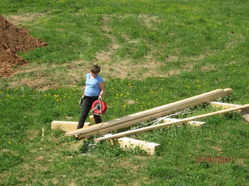

    Вообще вся наша "бригада" состояла из меня как мозгового центра, изучающего форумхаус, мужа как основного исполнителя и его отца/братьев опционально как помощников. Работали по выходным, ибо в будни работа, после выхода в декрет я и по будням ездила по мелочи доски подготавливала, панели кроила и тп. чтоб в выхи только собирать и не тратить время на это.
    В конце марта приехали панели и начали собирать перекрытие. О чем сейчас жалею- надо было рейсмус сразу купить, доски ахтунг конечно, я каждую вручную циркуляркой проходила в размер. Но с другой стороны, у нас не было ни бытовки, ни укрытия- весь инструмент мы привозили каждый раз с собой, возить еще и рейсмус не представляю как. Работали в спартанских условиях, обед грели на костре. Да, шпонки собирали из двух досок на пену и гвозди с кольцевой накаткой. Геморройное решение, наверное не посоветую так делать, но с другой стороны в работе для беременной девушки это проще чем брус ворочать, раскроем я занималась и с досками было справиться легче. Старшего сына тоже припахали, он тощий, ему удобнее под перекрытием снизу лазить.

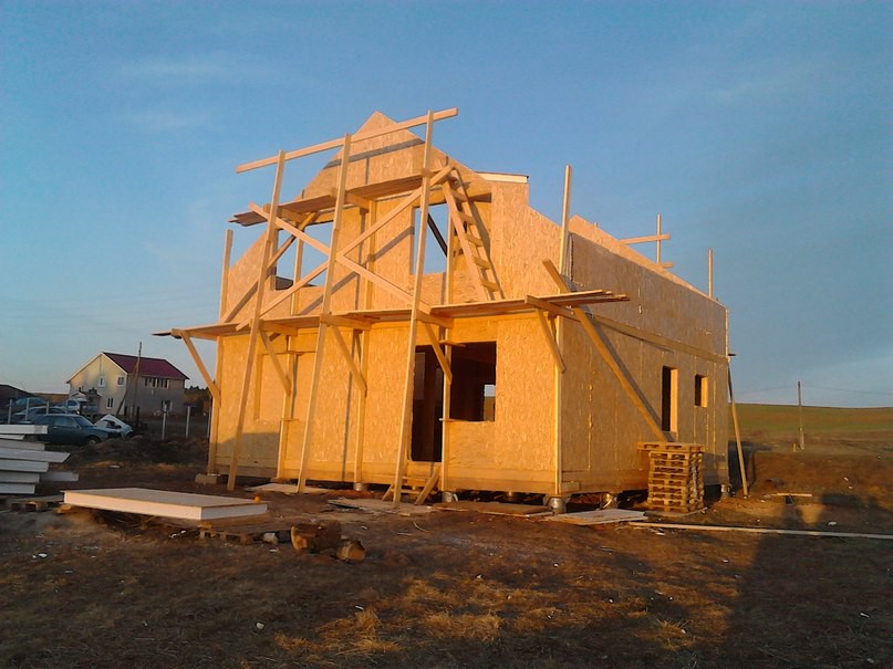

    В апреле пошли стены (пузо на заднем плане)
    перекрытие, перегородки
    в майские праздники дошли до 2 этажа

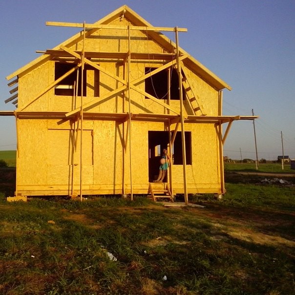

    а потом мы посмотрели на высоту конька в 4,6м и поняли, что надо было строить двухэтажник с холодным чердаком... Долго думали как осилить крышу и как на такой высоте работать. Родилась такая табуреточка.
    до конца мая делали крышу

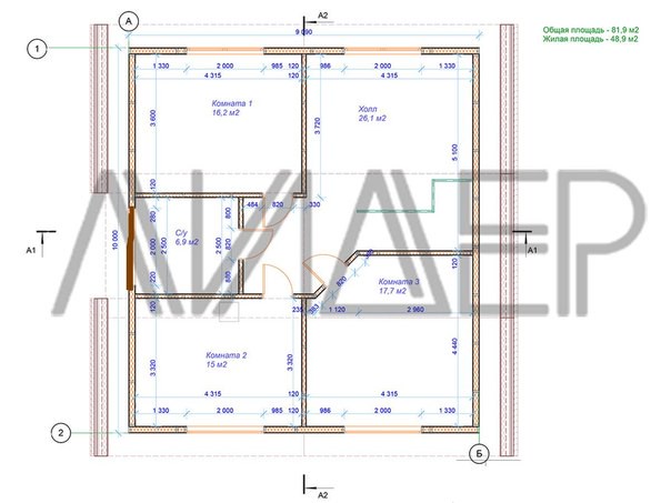

    Планировка второго этажа потерялась, вместо холла комната только, но перегородок все равно пока нет, получился лофт

    Здравствуйте! Очень мне нравится Ваш дом и планировка, сам хочу точно такой же строить. Но вот вопрос по планировке - если ставить камин, то куда бы Вы его поставили? Так как живете в доме, думаю Вам проще прикинуть куда его поставить. Спасибо!
  14. SonicChu
    01.10.12
    44
    57
    SonicChu
    SonicChu
    01.10.12
    44
    57
    Киров
    Если смотреть на план первого этажа, то либо в правом верхнем углу, либо к верхней стенке между окон
