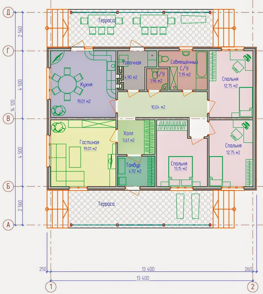

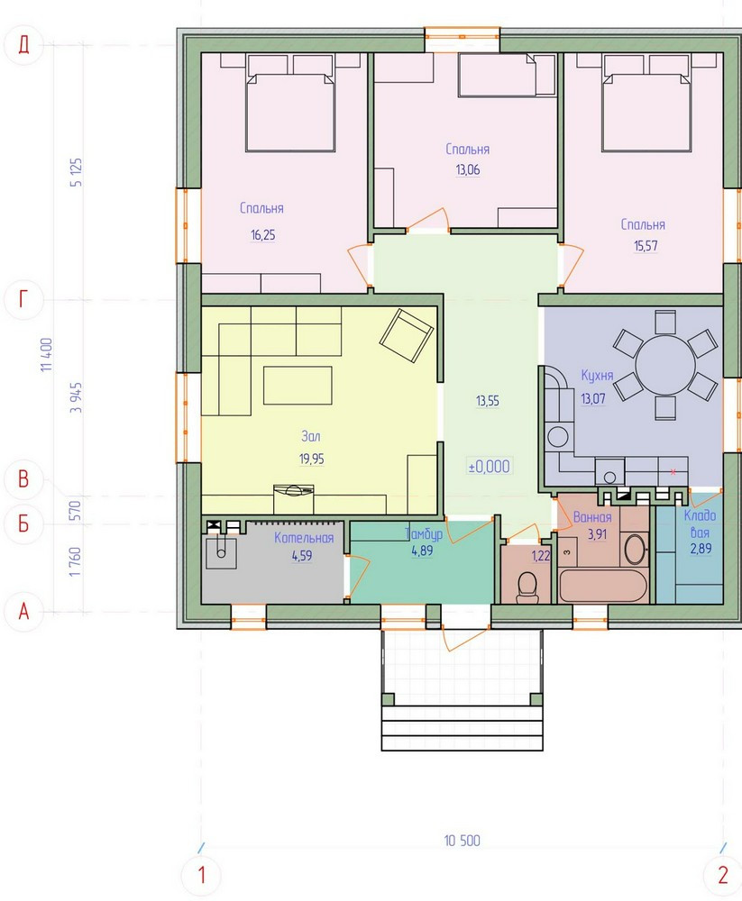

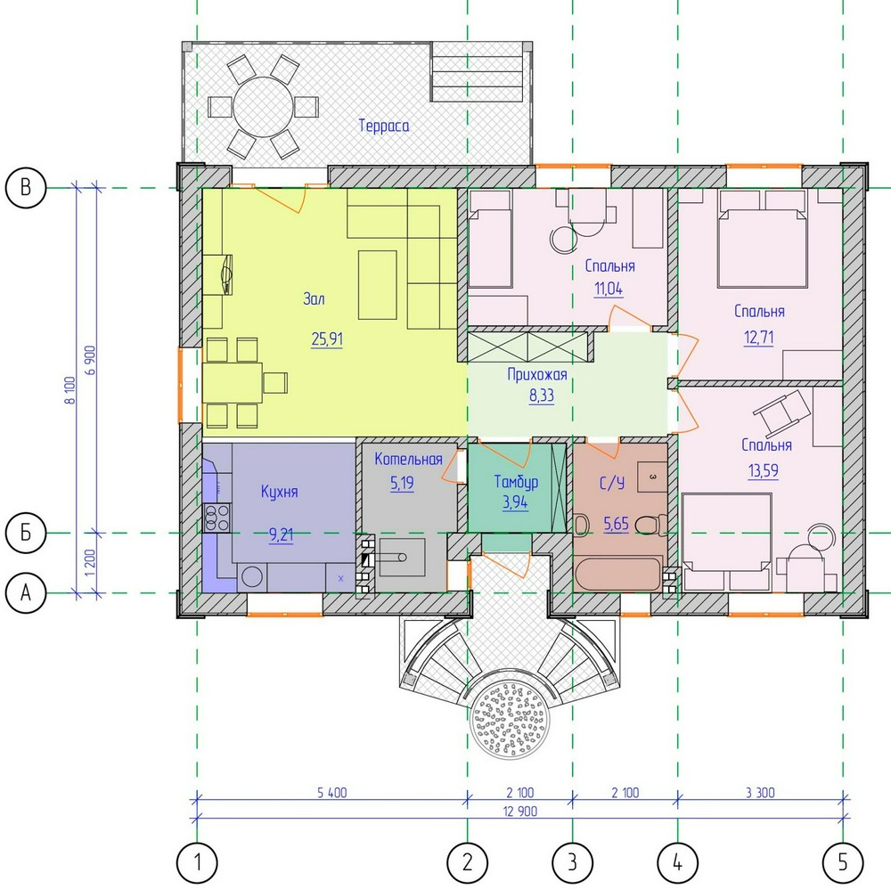

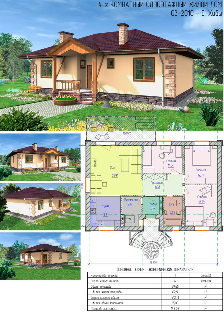

    Вот всегда подозревала, что в многотрудном деле выбора проекта главное вовремя остановиться:aga::aga::aga::aga:. Вот вспомнить меня год назад - и спальни по 9 м устраивали, и второй санузел не нужен был и кладовки и гардеробные и террасса тоже, и на интересность фасада внимания как то не обращалось. А теперь - хочется и красивенько, и удобненько, и недорого, и компактно. А разве ж такое бывает? Уже б строить начать (одно радует денежков слегка подсобрали), а мы все выбираем, меняем фактически утвержденные эскизы, с проектировщиками спорим (
    Вот принесла на растерзание всефорумскому разуму, что нравится на данный момент
    1)
    И вроде бы всех хорош, но вот фасад мне категорически не нравится. И котельная малова-та пожалуй, и какая никакая кладовка нужна. вот куда б впихнуть то...
    2) Почти такой же, но фасадик поприятнее
    [​IMG] [​IMG]
    3) и еще один "почти такой же"
    Что выбрать-то?

    Первый?

    интересненько... Но мой муж категорически не приемлет идею входа в санузел через спальню-гардеробную. Только из коридора)

    Ну сделайте 2 полноценных су
    Котельная не у мокрых зон. И из спален в су далековато бегать

    В последнем практически нет прихожей. санузлы далеко от спален

    котельную и кладовку местами поменять. можно... А бегать согласна, далеко, но что поделаешь

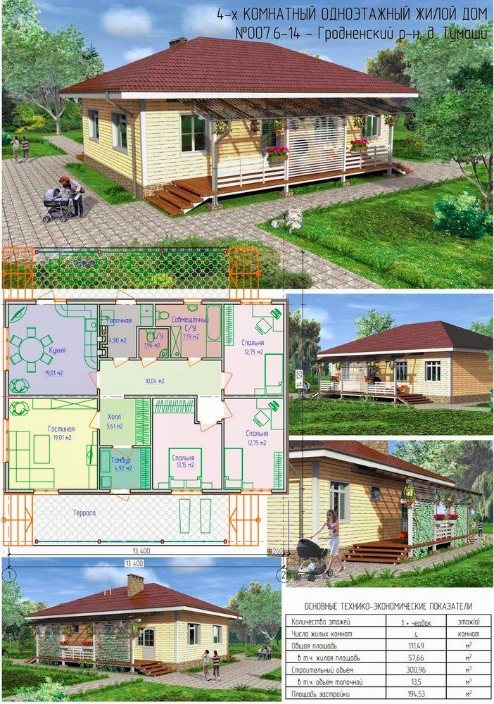

    А нельзя совместить планировку первого и фасад второго, раз он вам больше нравится? котельная легко увеличивается, сдвигая маленький санузел в сторону большого, хоть до конца, хоть оставив выступ.
