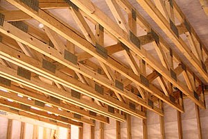

    Доска 250 на 6метровом пролете не годится.
    Искали варианты, как занедорого поставить второй этаж на коробку 6х6 из жб плит, таковой нашелся, каркас по фермам балкам
    но застройщик впечатлился каркасным строительством, и уже хочет каркас целиком, а это продаёт.
    Вместо МЗП можно попробовать фанерные накладки.
