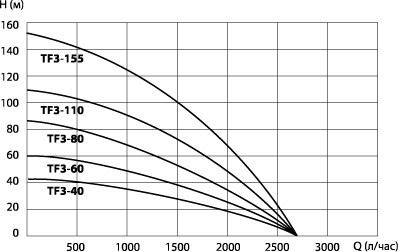

    А как можно точно установить дебит скважины? И что значит в паспорте насоса - максимальная производительность? При каких таких идеальных условиях она достигается?
    Судя по графику с оф. сайта и учитывая, что насос находится на глубине 28 метров, производительность, примерно (TF3-60) 1,7 куба в час?

    @Андрей 203, подскажите пожалуйста.

    @serges8, потери на нагнетание погружных насосов отсчитываются не от глубины их погружения, а от отметки динамического уровня воды в скважине/колодце.
