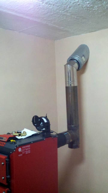

    Присоединил дымоход к котлу.
    Все комплектующие куплены (насос, бак, группу безопасности, фитинг, металл и ППР трубы). Начинаю монтаж обвязки котла.

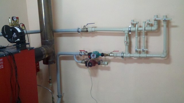

    Обвязка котла сварена (собственноручно :pioner:).
    Сегодня опрессовал стальную часть обвязки (до коллектора). Решил опрессовывать по частям, что бы проще было устранять протечки. Сначала стальную обвязку и подключения к котлу, потом потом ПП коллектор со стояками, а потом уже в последнюю очередь сами трубы с батареями.
    Сегодня опрессовывал стальную обвязку и котел. Без расширительного бака (его подключение ещё не доварил, просто краном перекрыл). Опрессовывал водопроводом. У котла граничное давление 1,5 бара, давления водопровода хватило с запасом.
    Первый раз вылезла куча свищей и обе муфты текли - свищи заварил, муфты перепаковал - в итоге 2 атмосферы держало несколько часов без каких либо протеканий и падений давления.
    Считаю что тест пройден и начинаю паять ПП коллектора.

    Собрал коллектор и оппрессовал.
    Ура - без протечек. И насос включал.
    Теперь можно и радиаторы начинать ставить.

    А закипит когда, что с полипропиленом будет?

    А зачем два предохранительных клапана на подающей линии?
  12. Врач скорой
    23.06.14
    60
    15
    Врач скорой
    Врач скорой
    23.06.14
    60
    15
    Украина
    Дублирующие. Стоит недорого, а на случай заклинивания или закисания одного - второй сработает.

    Я единственный, кто в домах на отопление разводку полипропиленом делает?
    ППР в отоплении практикуется и успешно.
    А что бы котел не закипал - за ним следят и ставят бесперебойник на случай отключения света и средства сигнализации с термодатчиками. И ведро с песком за котлом :|:

    Далеко не единственный! У многих котлы закипают, и рвут пп в клочья. Неплохо бы сначала смесительный узел поставить, аварийный радиатор, а уж потом пп.

    А по каким причинам закипают? На пустом месте посреди бела дня берут и закипают?
    Или все таки закипают при пропадании света, без наличия бесперебойника? Или закипают, когда клинит насос, а для сигнализации перегрева поленились обычную сирену-ревун через термореле на 90С на трубу подачи подключить?
    И по дому ходили и не ведали что в котельной температура растет...
    Мне понравилась история на одном форуме когда мужик с ужасом рассказывал как у него взорвался котел и возмущался как их можно ставить и что он больше никогда-никогда и ни-ни.
    А когда спросили про клапан безопасности, оказалось что он подтекал и его заглушили.
