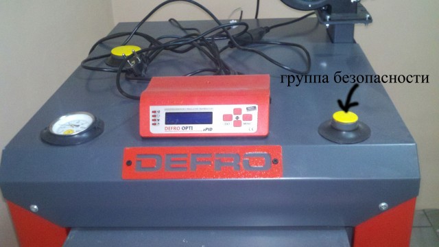

  12. Врач скорой
    23.06.14
    60
    15
    Врач скорой
    Врач скорой
    23.06.14
    60
    15
    Украина
    Ещё вопрос - группу безопасности можно прямо в котел включать? Сюда
    А то одни пользователи, судя по фоткам в инете, включают в это место, а другие этот патрубок глушат, а группу безопасности в подачу после котла вставляют...
  13. Sergeslink
    25.01.12
    5.453
    3.556
    Sergeslink
    Чем могу - помогу.
    Sergeslink
    Чем могу - помогу.
    25.01.12
    5.453
    3.556
    Зудилово (30 км Барнаул)
    @Врач скорой, а это место разве не под термостатический регулятор (для цепочки) ? Я на подаче поставил сразу тройник - вбок патрубок подачи, вверх ГБ.
  14. Врач скорой
    23.06.14
    60
    15
    Врач скорой
    Врач скорой
    23.06.14
    60
    15
    Украина
    Зачем тут термостатический регулятор, это это котел с вентилятором и контроллером? Тут мощностью котла управляет не регулятор с цепочкой, а воздух подается вентилятором и управляется контроллером с кучей датчиков. Я же в самом начале темы расписывал про этот котел и ссылку давал.
    И немного не понял - какой "патрубок подачи" в ставили в тройник? В этом котел, условно говоря есть 4 патрубка - собственно подача и обратка по полтора дюйма, подпитывающий патрубок на 1/2 дюйма возле обратки и этот патрубок, о котором идет речь на 3/4, на фото. Может у вас другая конструкция, но как то маловат диаметр для подачи.
  15. Sergeslink
    25.01.12
    5.453
    3.556
    Sergeslink
    Чем могу - помогу.
    Sergeslink
    Чем могу - помогу.
    25.01.12
    5.453
    3.556
    я про тот тройник что на фото говорил. Вот я и не понимаю что у вас за патрубок на 3/4:faq:.Я и думал что на случай отключения э/энергии возможен переход на работу от терморегулятора (типа будеруса, без электроники). На старой модели дефро комфорт плюс его вроде и нет.
