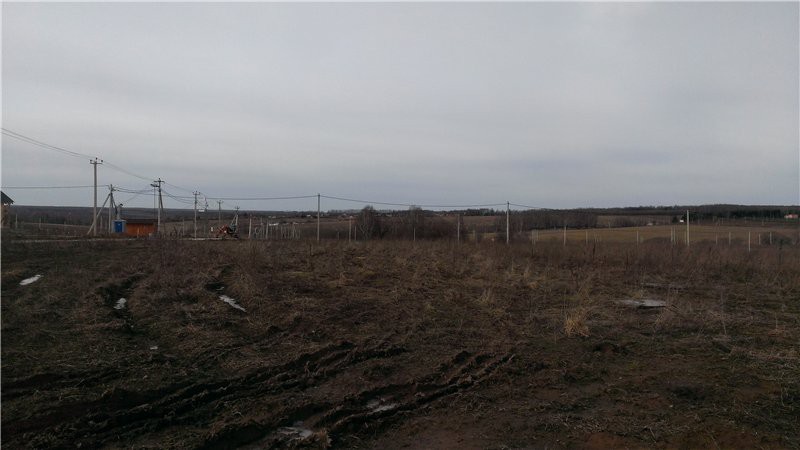

    Первый раз смотрели участок зимой, поэтому не знали даже что там за земля, в принципе прицел был не на выращивание овощей-фруктов, а на постройку большого дома, газон, цветы и наконец централизованное водоснабжение, а значит душ, туалет, как в городском доме. Как только сошел снег приехали на уже почти наше поле с лопатой. Поковыряли и ни фига не поняли. Земля - суглинок. Но я почитала форумы разные соседей и все землю хвалят. В общем, мне это не очень важно, а вот престарелые родители сильно расстраиваются, типа ничего не вырастет.
    Вот такие унылые виды нас встретили весной. Зато сухо и весь снег сошел.

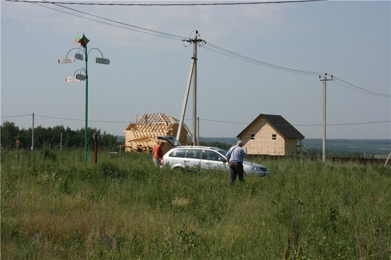

    Походили мы, посмотрели дома вокруг, разные там есть интересные. Зам миллион сосед из бруса построил, мы теперь тоже на брус нацелились после осмотра целой кучи каркасников. Нашли много минусов у каркасного строительства.

    Какой из видимых домов на фотке сосед за мульён построил? Или это не те дома?

    @kiriya, не это не те дома. Тот уже построен, из бруса. Он через несколько участков от нас по улице. А вот как раз тот, который на фото с крышей, вот эта коробка в миллион обошлась. без окон и дверей. Но он большой очень.

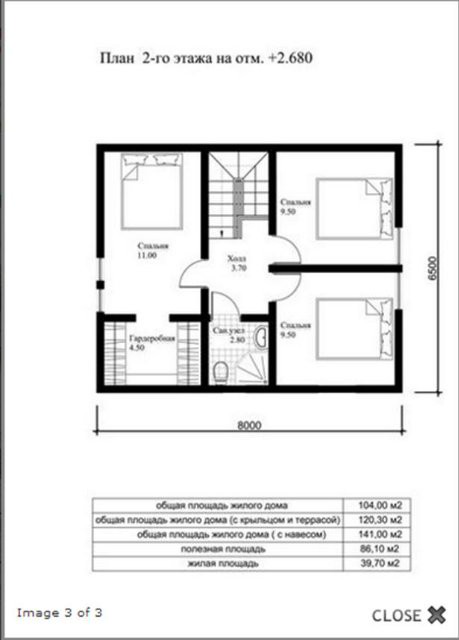

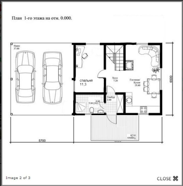

    А мы проект присмотрели в интернете, немного подкорректировали его и в общем остались довольны. Рассчитывали каркасник строить, но я в нескольких побывала, душно в них, жарко. а у нас в брусовом 23 градуса в самую жару.
    А проект вот такой:
    Может, конечно, кому-то маленьким покажется, но для нас настоящий дворец. Сейчас в трех комнатах на даче живем.

    Не хочу расстраивать, но размер очень неудачный - 6500. Ни то ни сё. Брус имеет длину 6 метров, при Вашем размере придётся стыковать, но полметра никто пристыковывать не будет, боюсь, много обрезков будет.

    Воооот... там уже так и так на стенах брус стыкуется, но на 8-ми метровой стене это нормально, ну на семи метровой. Так что подумайте над изменением размера или в сторону 6м или в сторону увеличения, исходя из длины материала :)
    А проблем у строителей и не будет, это у Вас будут неоправданные расходы на материал ;)

    Ну, проект мы еще не делали полностью, так что время есть, когда уже соберемся строить и отдадим проект в работу, чтобы со всеми коммуникациями делали, то все тонкости и учтем. Тот проект, который я выложила изначально под каркасник был.

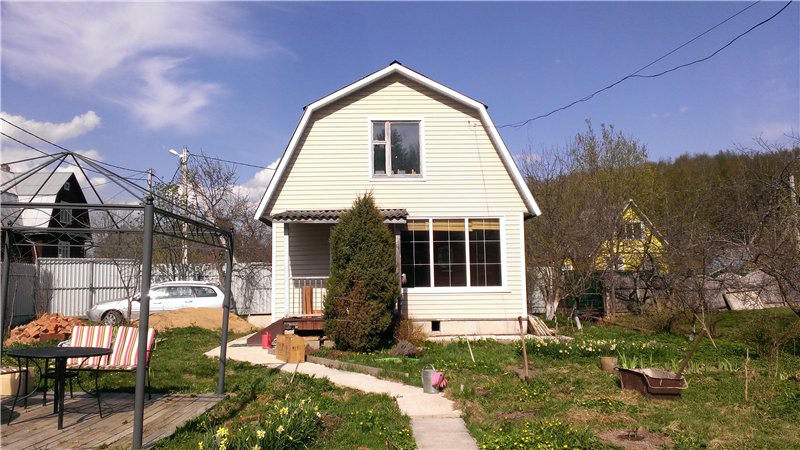

    Показывать пока нечего, сидим сейчас и продаем наш старый участок. Жалко его очень, до слез, в последние годы на пол миллиона туда вложились. а уж сколько туда души вложено! Все сделано для себя и своими руками.
    Вот такой домик там у нас стоит... тоже из бруса, кстати.
