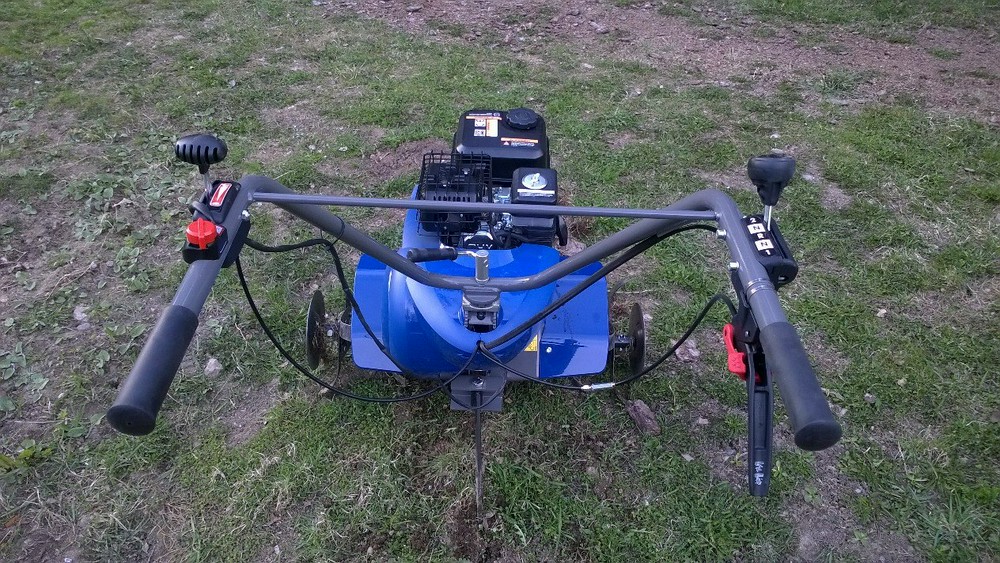

    Был куплен по акции перед майскими, в комплекте сошник, фрезы (обычные, не сабли) и пневмоколёса. Хотел брать MasterYard Quattro Junior из-за усиленного редуктора, но так и не дождался их по цене со скидкой.
    Брался для возделывания газонов на даче в Выборгском направлении Лен. области.
    Исходная: лесная поляна, целина, следы от тяжёлой техники, песчаные грунты и обилие камней и валунов
    Камни в верхнем слое преобладают с голову младенца и мельче, 3-4 на сотку - с футбольный мяч. С 10 погонных метров набирается 100л тачка камней и гравия:
    За прошлый сезон было вынуто более 7 м3 булыжников (фрагмент сухого ручья, тапок для масштаба)
    Стало (сравнить с первой фоткой)
    На настоящий момент превращено в газон около 4х соток, отработано 2 бака бензина, 1 раз менял масло. Масло не жрёт. На раме и редукторе пубертовские наклейки. Эксплуатируется в режиме 20-30 минут работы на средних оборотах, столько же отдых. Не грею специально - после пуска перевожу заслонку в RUN и ковыляю на 1 передаче на минимальных оборотах метров 40 до фронта работ.
    Плюсы:
    1. Развесовка отличная, работать удобно. По смутным воспоминаниям, устойчивее Салюта и, тем более, Невы.
    2. Очень тихий по сравнению с тихой бензопилой echo и бензотриммером.
    3. Всё работает "из коробки", заводится с первого раза.
    4. Удобная схема переключения передач (2-N-R-N-1).
    5. Целина проходится за 3 прохода в нормальном режиме (пока трава не выросла - за два). Третий раз на 2 передаче - земля взбивается в пух, оставшиеся камни размером с кулак вылетают из-под фрез.
    6. Подвижный сошник - это вещь. Радиус разворота маленький; позволяет качать блок вправо-влево в горизонтальной плоскости - когда дёрн очень плотный и редуктор мёртво упирается в него, этот приём позволяет без особого труда двигаться дальше.
    7. Булыжники до 15 см в диаметре выкапывает сам, особенно если пропустить фрезу вперёд и выкапывать его поднимающимся плечом фрезы.
    8. Сотка с передышками и выниманием камней делается часа за полтора (по осени я вскопал сотку лопатой за 6 выходных)
    Минусов замечено не было. Видимых повреждений нет. Дефектов обнаружено не было, ничего настораживающего тоже.
    Недостатки:
    1. Нечаянным движением легко выключается выключателем.
    2. В переводном мануале на двигатель пишут про масло то SAE 30, то 5W30. В магазине дали в подарок две канистры B&S SAE30, его и лью. Руки дойдут - открою английский.
    3. У продавца на сайте декларировались саблевидные фрезы для целины. Мне достались обычные Г-образные. По этому поводу не страдаю.
    4. Не очень чёткие переключения передач (сравнивая с автомобилем :)), для включения задней обычно надо качнуть мотоблок вверх на 20-30 см (при его развесовке это не напрягает и становится рефлекторным).
    5. Ручки жестковаты (на пубертах пухлые и мягкие). Думаю попробовать намотку для теннисных ракеток.
    6. Ручка (рога), будучи выставлены один раз и хорошо затянуты винтом, залипают на краске. Когда понял, что слишком низко опустил, то для повторного регулирования по высоте пришлось применить монтировку.
    7. У колёс бОльший диаметр, чем у фрез, поэтому менять колёса на фрезы и обратно либо вдвоём, либо опирать редуктор на соответствующей высоты деревяшку.
    Резюме: очень доволен.

    @evesq, вопрос к Вам и совет... У меня точно такой же аппарат, как и у Вас, с середины мая. Так вот, после в меру активной "пахоты" по целине в жаркие дни у моего "синенького" оплавился пластик кожуха под глушителем. С начала чуть, потом больше. а потом вообще неприглядно стало... :( Я смотрю, у Вас на фотографии выше в этом же месте тоже уже пластик потемнел? Или я плохо глядел и у Вас такой проблемы нет? Если есть - рекомендую не дожидаться дальнейшего ухудшения ситуации, а сделать какой-нибудь экран на этом месте. Я взял кусок толстой блестящей фольги, аккуратно вырезал, приложил, загнул и зацепил за край кожуха со стороны двигателя, а непосредственно под глушителем приклеил края фольги сверху, прямо на кожух, термостойким герметиком. Немного кустарно получилось, но эффективно..:|:

    @DEFom, нет, пока всё в порядке. Камни и обрезки досок когда-нибудь оторвут крылья, но сейчас это меня не беспокоит. Гнутся, гремят от ударов, но не ломаются.
    Я, правда, жгут проводов не хомутом закрепил, а обвил вокруг трубы и гламурненько примотал изолентой :)
