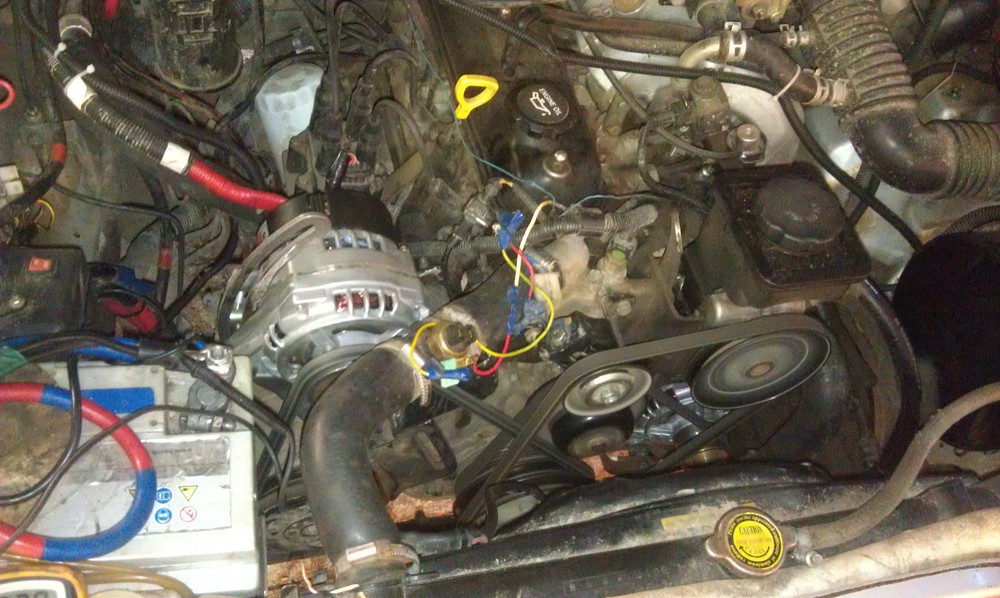

  11. turyst
    22.04.14
    516
    61
    turyst
    turyst
    22.04.14
    516
    61
    Да ладно тебе. :)
    http://havepic.ru/26945087.jpg
  12. Krott64
    10.08.12
    7.479
    4.285
    Krott64
    Krott64
    10.08.12
    7.479
    4.285
    Саратов
    А фото 2х генераторов?
  13. turyst
    22.04.14
    516
    61
    turyst
    turyst
    22.04.14
    516
    61
    Фотка старая, но второй гена уже стоит:
