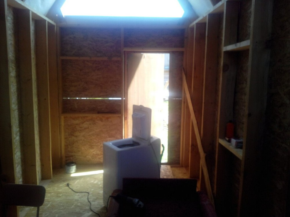

    Ранее на этом месте стоял сарай с туалетом в бочку. Бочка заполнялась и вывозилась за 50м в торф, в болото. Душа на участке не было никогда. Ради получения опыта и спрямления рук был задуман сей прожект.
    Длинна внешняя продольная и поперечная подогнаны под размеры ОСБ американки 2440х1220 9мм., т. е. 2440х4880. Потолки исполинские 2,4! Но, я все время топтался в потолках 2м, и как-то надоело, хочется простора ввысь.
    Столбы асбесто-цемент 200мм, они просто были, заглублены на 1.6, внутри по два прутка арматуры 10мм и заливка бетоном, выпущены шпильки 12мм - крепить нижнюю обвязку, высоту над землей не измерял, но 400мм наберется, задирал специально для вентиляции и чтобы нижняя обвязка не мокла. Шаг боковых стенок 610мм, с учетом материала чистый размер проема - 570. как-то так...могу измерить точнее. Делалось под утеплитель, чтобы вставил и забыл. Тут же на форуме читал, что тесно ему будет, однако перекрестившись можно ставить. Стены и стропильная система - доска сороковка. Нижняя обвязка - та же доска в три ряда, обработка Сенежем, и стянута между собой шпильками 12мм.
    На крювлю куплен профлист оцинковка с10. Помещения внутри поделят площадь четко пополам, передняя часть мастерская - сарай, зад - санузел. Душ, туалет и раковина будут сливаться в две бочки-цистерны (обычные с рынка). Водопровод будет с напором через насосную станцию, т. о. будет все как дома. Бочки будут вкопаны рядом, одна с дном, другая перевернутая без дна+ перелив, чтобы жидкая фракция перетекала и уходила в грунт (суглинок, преобладание песка).
    Косяк проектировки в том, что солнце будет нещадно палить на мастерскую все время до 20.00, а влажная душевая будет идти позади, я, однако, надеюсь на высоту потолков и будущие окна, которые решат вопросы вентиляции. Делаю один, жена занята дочкой 1.2года, а помощники обещают, но не "женятся". Бюджет чуть более 50 все: куб доски, машина гравия (который уйдет позже на подмангальное место), сантехника, микробетономешалка, металл на крышу, арматура...и остальные мелочи.
    Вопрос форуму, надо ли дополнять каркас диагональными укосинами для жесткости? Читал, что в случае зашивки 12мм осб подобного не требуется, а при 9мм? У меня 9мм, могу оставить так?

    @pol34, 9мм тоже выдержать должно если не будет жуткого урагана. Крепить ОСБ на саморезы почаще и всё будет нормально.

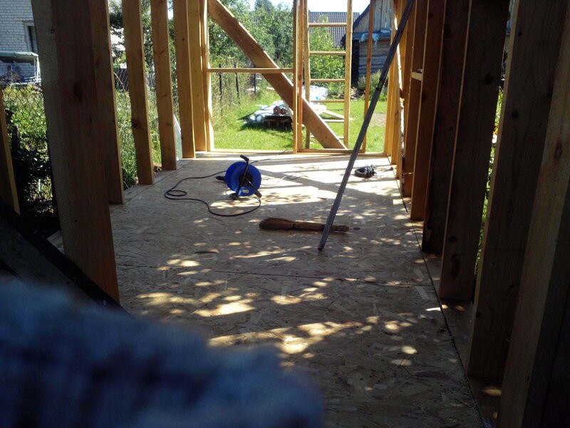

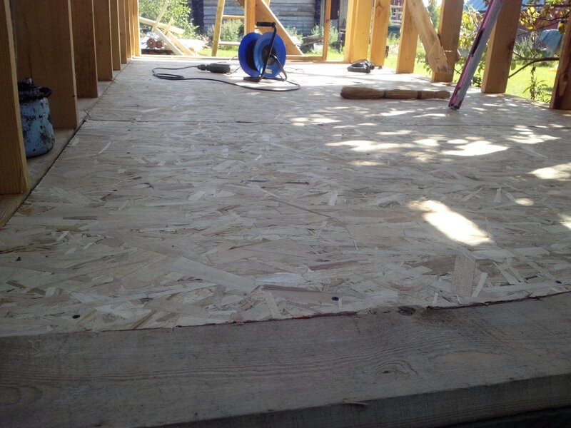

    В эти выходные отсыпался, т. к. накануне работал всю ночь. Получилось лениво и не много. Уложил черновой пол (старый сарай пригодился) и наметил места установки окон 5шт (два крупных в первой части постройки и 3 маленьких в сан узле),и входной двери. Почему выходные такие короткие?

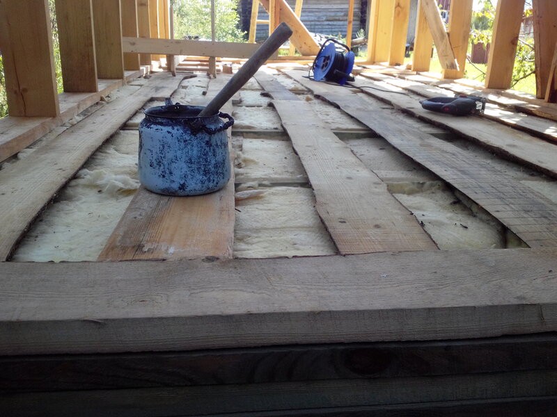

    На полу ровно пачка какой-то стекловаты, которая брикетами, а не рулоном. слой толщиной 5см.
    Из-за того, что ОСБ 9мм, а зашивать в два слоя слишком шикарно, принято решение обрешетить необрезной доской, которая просто была до этого на участке.
    Наконец зашил осб, есть легкое ощущение, что пол гуляет, но похоже это больше от нервов).

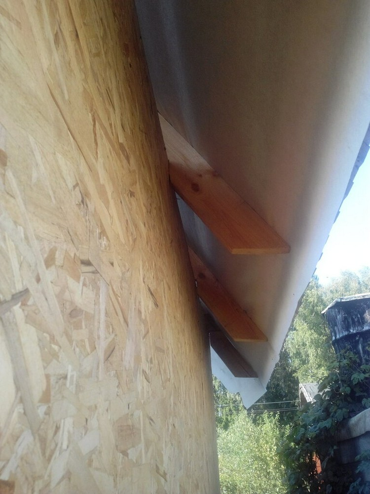

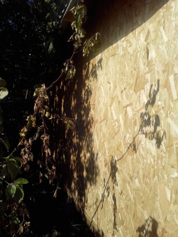

    Обшил стены. Листы крепил и лежа и стоя, каркасик без укосин, решил вот так связать разные балки и разные промежутки. Саморезы крепил в каждую стойку, не только попериметру. Шаг ~30см. Очень правильно, при такой конструкции свеса, сразу запилить на +10мм, чтобы облицовка встала и не пришлось выпиливать на стене выемку каждую лагу.

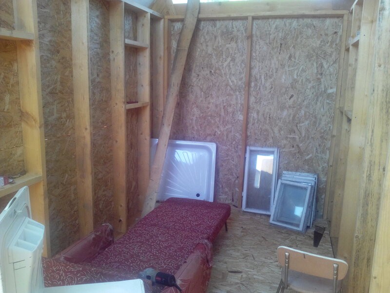

    ну и так внутри, пока без окон и фронтона. На следующей неделе будет подключен унитаз.
