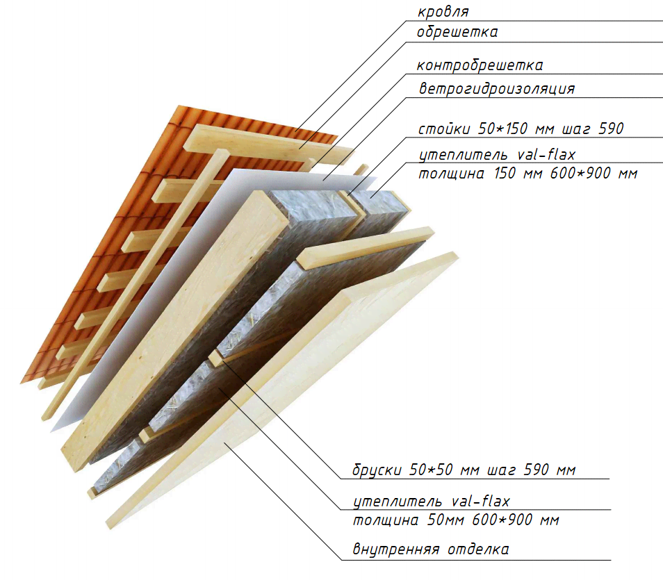

    Уважаемые форумчане.
    Планирую мансардный этаж. Примерно накидал как я это вижу.
    Опыта нет особого, поэтому ожидаю конструктивную критику.
    Что касается утеплителя и пленок понятия не имею какие лучше взять. Кирпич Ликолор-так как проще всего как выяснилось купить. Но сомнения какой использовать-обычный или облицовочный. Подробности в приложенном файле.
    Так же про металлические опоры вопрос через какое расстояние их лучше ставить?

    Для Новосибирска утепление мансарды в 150...ну ну.
    Армапояс для чего?
    Для подкровельной гидроизоляции возьмите супердиффузионную мембрану- из-за металлочерепицы.

    Земляк, :victory: Судя по рисункам, у Вас есть шлачный дом и Вы хотите на него сделать мансарду+обложить кирпичом! если угадал, то вопросы:
    1. На что планируете класть обл. кирпич? есть выступ? Или хотите подливать фундамент? Какой фунд. у старого дома?
    2. Армпояс зачем? Чтоб скрепить шлак и кирпич в одно "кольцо"?
    3. Правильно сказали выше-150мм. у нас это ни о чём.+ в Вашем пироге (справа на картинке) нет контробрешётки из бруска 50*50 мм между пунктами2 и 3
    4. По плану старого дома, там есть внутренние несущие стены? Или кажеться? Можно обойтись без металической опоры.

    Ну живут же люди в доме из бруса 150x150. А тут минвата (Или все же экотеплин? крыша_крупнее.jpg ) и мансардный этаж. Мне кажется нормально должно быть... Хотя задумаюсь.
    1) Имеется рядом подлитый фундамент как раз по размерам для кладки в полкирпича получается+заливка раствора между кирпичом и домом. У старого дома шлаколитой фундамент-не из самых надежных так сказать, но имеющаяся крыша держит большую гору снега. планирую лезть в подпол штукатурить и подливать рядом фундамент.
    2) Армопояс для того что бы передать нагрузку как на имеющуюся стену, так и на кладку из облицовочного кирпича. Да скрепить и получить кольцо.
    Кстати забыл сказать кладку планируется армировать через 2-3 ряда сеткой с ячейками 50x50.
    3) Зачем контробрешетка, если обрешетка будет сразу на стропила прибиваться. Может быть все же лишнее?
    4) Внутренние несущие стены действительно есть. Но хотелось бы снизить просто нагрузку, а точнее и вовсе убрать. Плюс как мне кажется даст звукоизоляцию.

    для создания вентилируемого зазора, для продления срока службы металлочерепицы, потому что так положено по технологии, и кстати нигде прямо не сказано что это обязательно брусок 50 Х 50, многие сходятся во мнении что достаточно рейки толщиной от 25 мм

    С утеплением мансарды в 150 нужен именно 40-50мм брусок - конденсата будет много.
    И что, народ и в сараях живёт или у вас халявное топливо для отопления- мало денег утепляйте опилками, только их ещё больше надо.
    Можно и обычный но придётся пропитать пропиткой для камня- от влаги.

    Тогда буду делать как на последнем рисунке.
    То есть контробрешетка должна быть толщиной в 50 мм ? Обрешетки же будет достаточно в 25 мм.
    Так и не решил какой утеплитель использовать. Особенно актуально горючесть. Надо максимально не горючий материал.
