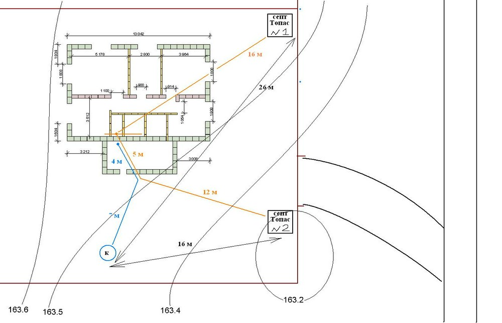

    Привет. Планирую канализацию под дом на фундаментной плите. Наметил 2 расположения септика типа "Топас" и подвод к ним:
    1) сложнее прокладка трубы под фундаментом, дальше от колодца (26 м), но на одном уровне с ним
    2) проще прокладка, ближе к колодцу (16 м), ниже колодца.
    Какая схема предпочтительнее?

    Я бы выбрал Вариант №1 (26метров).

    Мне он кажется более безопасным в гигиеническом смысле.

    На сколько я понимаю септик топас полностью герметичен и очень прочен, я бы сделал по №2. У меня схожая ситуация, и тоже стою перед выбором места.

    Всё это можно сказать про все "септики", а точнее АУ этого ценового диапазона.
    Кстати, септики из монолитного железобетона и цельносварные ещё прочнее. :)

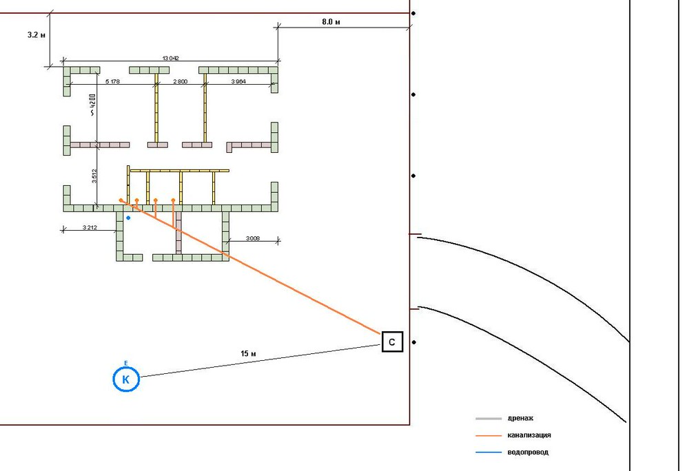

    Вот на такой схеме остановился... Диаметр главной магистрали 160, диаметр врезок и стояков тоже 160 мм. Нормально?

    Да вроде правильно. По прямой :).
    А почему 160мм?
    Многоквартирный дом?

    Перестраховка :)
    заменил на 110 мм
