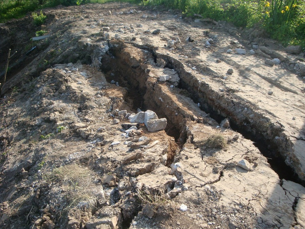

    Ой, даже страшно показывать... забили совсем не супер, кто в лес, кто по дрова... надежда только на то, что потом экскаватором поправим. И как-то оформить получится, закрыть всю эту "красоту". Столбы сверху разбили напрочь.
    Вот в таком состоянии дорога на сегодня. Трещин дальше нет, но самый крайний кусок просел немного правда.

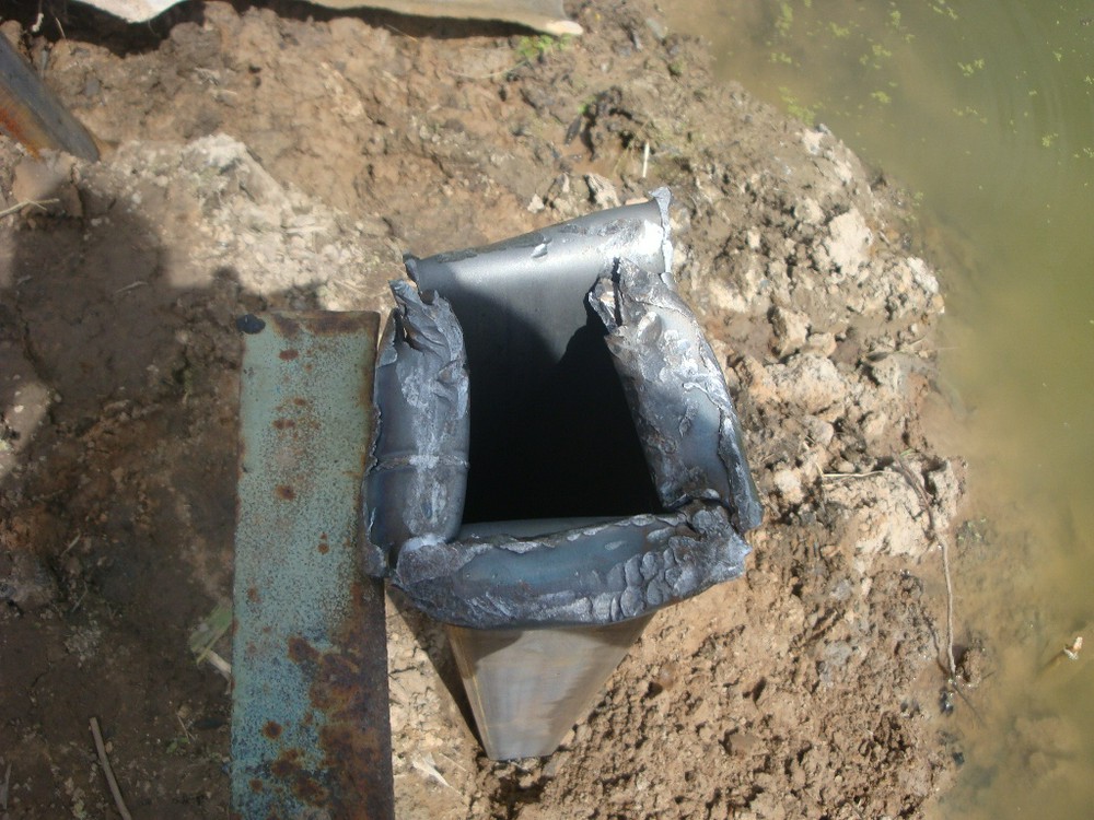

    Вот так выглядят столбы сверху.

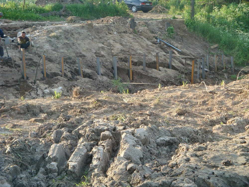

    Вот так выглядят столбы вообще, но это еще не все. И на наш взгляд мелковато забиты. Будем просить побольше. Столбы пляшат в разные стороны... В общем, я не очень довольна.

    Что столбы пляшут- их не забьешь рядком красивым. Просто тяжело. Уже неплохо. Экскаватор (гусеничный или колесный?) пусть подойдет и ковшом вдавит их на всю глубину. Ибо ему все равно нужно подходить и подделывать дорогу.
    Теперь забивать живые ивовые колья в тот же ряд, чем плотнее, тем лучше. Они начнут расти, и корнями все возьмут.
