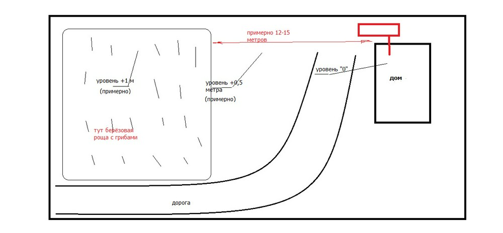

    Добрый. Выручайте, братцы-гуру и не очень. Вот что есть. УГВ как обычно, летом около 1-1,5 метра, весна -осень выше, сейчас под фунд. плитой, а это "0", около 0,5 метра...както так...сразу- дом по другому ставить просто не получалось -обременения...воды- пардоньте, до жопы...чё думаю...или кольца с замком и таких 2 шт, кубов эдак по 2-3 каждый. Основной вопрос в следующем: как организовать, мать его за ногу, дренаж при моём уклоне и расположении? Т. е. я понимаю, что нужно всё это кино вести в берёзки и там делать небольшое поле примерно 10х10 метров, чтоб грибы хорошо росли, т. к. летом там сушь и земля каменная (суглинок, бывшее колхозное поле. но говорят где-то даже по участку идёт труба мелиорации 300 мм и уходит далеко к речьке (а она справа на плане метрах в 200х примерно)..ну а весной капец...когда завозил блоки прошлой зимой-весной..прозевал 2 дня и татра села на мосты на участке -посто нафиг утонула...вытаскивали 2мя 3х мостовыми камазами на грязевой резине...спасибо всем заранее ...

    ГореловЗахар, А вода то в грунт уходит? Летом понятно - березки выпьют, а зимой?
