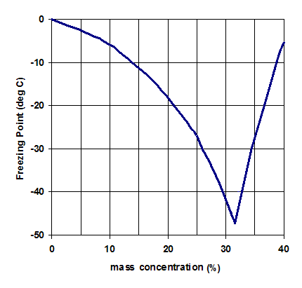

    Рекомендую морозить раствор соли в воде с температурой замерзания -20 градС или ниже.
    Учесть удельную теплоту замерзания/плавления, химическую природу соли подобрать по критерию наименьшей коррозионной активности по отношению к материалам ёмкости и теплообменника.
    Возможно выгоднее предусмотреть 2-3 отдельных ледника, настроенных на различную температуру замерзания, ведь зимы в Московской области стали более тёплыми.
  9. mfcn
    15.04.11
    12.737
    8.856
    mfcn
    mfcn
    15.04.11
    12.737
    8.856

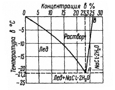

    соли поваренной? NaCl?
    liCl более гигроскопична, но ее отдельно покупать надо. К тому же в системах вода-соль могут быть кристаллообразования при перепадах температур.
    Более того, -20 на NaCl проблема, это предел для такого раствора. Скорее всего и -15 достигать будет уже сложно.
    CaCl2 еще хорош оказывается

    Именно таким подбором.
    Смысл этого в том что при замерзании можно аккумулировать гораздо больше "правильного холода" в кВт*ч/л чем при простом охлаждении.
