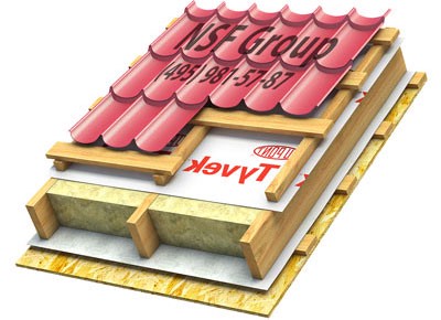

    Конденсата там не будет. Труба раскатана по сплошному основанию из фибролита, снизу сплошного основания воздушная прослойка, далее мембранная пленка и под ней утеплитель. Короче там классический вентиляционный зазор сделан, сверху шатра кровли флюгарка для отвода паров. Все как на картинке:
    Воздушные прослойки вокруг трубы замазываются битумной мастикой.

    Таллинн
    Не много ли её пойдёт?
    Именно эти воздушные каналы у меня сомнения и вызывают - именно там должна быть вода.

    Фибролит паропронецаемый метериал, так что вся влага уйдет в него. Насчет много или мало, все можно подсчитать.
    Нужно вычислить объем ниши (это канавка 14 мм х 20 мм) под укладываемую PEX трубу:
    W = 1000 метров * 0.020 метров * 0.014 метров = 0,28 м3
    И вычесть из него объем, занимаемый трубой:
    T= 3,14 * 0,008^2 * 1000 = 0,20 м2
    Не знаю, к сожалению, сколько весить м3 битум-каучуковой мастики, при "идеальной замазке" всего 80 литров выходит. Но да же если не мазать мастикой, "кидаю мячик" на Вашу сторону - решите задачу: какой объем влаги выпадет из 0,08 м3 воздуха на трубе длиной 1000 метров :aga:
