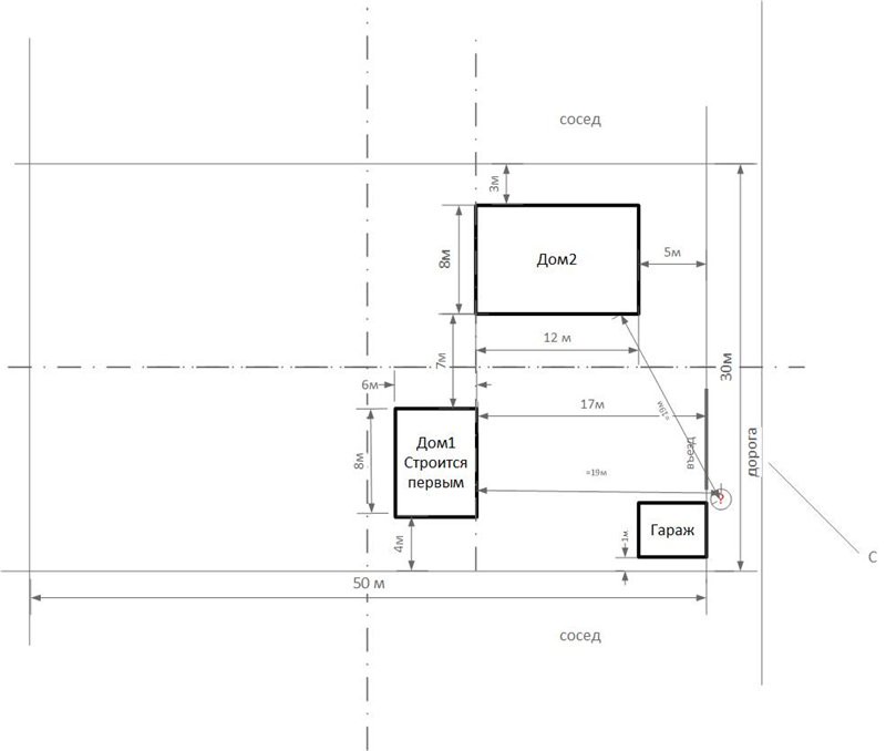

  15. Иван Ник
    07.04.14
    58
    71
    Иван Ник
    Иван Ник
    07.04.14
    58
    71
    Абакан
    Здравствуйте ! планирую участок с двумя домами помогите правильно расположить септик, хотелось бы чтоб септик был за забором чтоб был легкий доступ для подъезда машины, еще смушают растояния около 19 метров от дома до септика глубина промерзания у нас 2.5м
