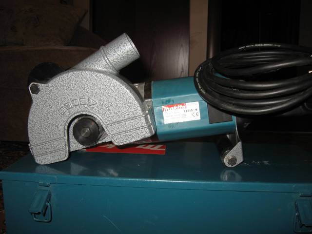

    В недалеком будущем тоже предстоит покупать штроборез.
    И тоже выбираю между 1250 и 150.
    1250 вроде как японец, Макита, как говорится самая оригинальная.
    Но я пока склоняюсь в сторону SG150.
    Стал узнавать про эту модель... и что оказалось.
    SG150 это немец, и не совсем Макита.
    Есть такая компания Baier в Германии. Делает электроинструмент.
    Так вот она же делает и SG150 для макиты...
    Вот Макита
    Вот Baier BDN 453
    Найдите 10 отличий...
    Характеристики идентичны.
    http://www.baier-tools.com/baier_produkte.php?products_id=88&language=en
    Вроде как Baier этот делает очень даже хороший инструмент...
    Будем поразмышлять...
