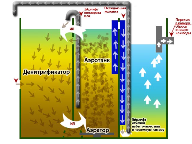

    Т. к. имею квалификацию в области очистки сточных вод и опыт установки Ital Bio уже больше двух лет, начиная с первых экспериментальных станций, внесу немного ясности об этой установке. Станция работает на уже известных технологиях очистки сточных вод:
    отстаивание-> аэрация (нитрификация) -> денитрификация с перемешиванием ила -> отделение взвеси от воды -> сброс самотеком или насосом.
    Системы Ital Bio имеют преимущество не только в аэраторах Matala :) Там еще и компрессоры Hiblow устанавливаются, которые одни из самых надежных в сегменте.
    Если сравнивать с конкурентами, в Ital Bio отсутствует электромагнитный клапан переключения фаз и лягушки, зато присутствует как септическая камера (которая осветляет сточные воды и снижает нагрузку на аэротэнк), так и полноценный денитрификатор с поточным перемешиванием в виде отдельной камеры, так что я бы не стал сравнивать с установками, аналогичными топасобразным: в них, насколько я знаю, нет ни септической камеры, ни отдельной камеры денитрификации, а есть только пирамида для осаждения ила, откуда ил возвращается в аэротэнк.

    1 - компрессор, 2 - насос сброса, 3 - для установки сигнализации, 4 - для проведения сервисного обслуживания (подключение электрооборудования мастера).

    Сначала "отстаивание" - не знаю какое при постоянно работающем аэролифте, отправляющем аэробный ил в анаэробный септик. Так никогда на режим не выйти. В топасах илоотстойник аэробный, поэтому там ил на компост или под кусты, а у этого биологическая угроза какой-то степени:aga:
    Потом "денитрификация" - надо полагать. И действительно бульбуления нет и углеводы для оной поступают из септика, Но. Время для неё недостаточно. Или вы считаете что кислород мнгновенно заканчивается без аэрации? Согласно опытным данным, тут озвученным, не раньше 20мин, и только при высокой концентрации ила в объёме. Вот для чего пирамида в топасах - создать высокую по сравненью с аэротенком, концентрацию ила в начале обратной фазы с целью быстрейшей нехватки кислорода. Но ваше образование этого не знало
    . У вашей же бабайки скоростной (маталовский) круговорот с незначительной потерей кислорода во время падения воды сверху вниз в этой камере.
    И только теперь аэрация - без кавычек, по чесноку. Матала свою службу знает туго, не придерёшься.
    И уже потом отделение "взвеси" - хотя какая нафиг взвесь? Чистый ил из бурлящего объёма, перекочёвывающий зачем-то в септик. Если опять подумать о копировании топаса, очередное "слышали звон...". В топасах илоотстойник мало того что аэробный и ил всегда готов к труду, так ещё перелив из него по верху. Специально, чтобы старый ил тонул, а молодой переливался в приёмную камеру. В вашем септике перелив заглублённый по самое небалуйся. В результате ил безвести пропавший. Никакого круговорота.

    В ней же все переливы, начиная от аэротенка - верховые! Какой нафиг объём 600л. Он внизу так и останется. А вытесненные из септика 250 литров попадут в денитрификатор, оттуда по-быстрому к матале, а та поднимет и выкинет в камеру со "взвесью" и по кратчайшему пути по поверхности в камеру с насосом, оттуда на выход. Ни одного низового перелива после аэротенка. Как у твери, скажем.
    Поток всегда должен вытеснять имеющуюся воду, а не разбавляться слегка, как в этом случае.
    И ещё. Два аэролифта должны иметь одинаковый расход, чтоб был круговорот в природе.
    Но как показывает практика, даже лифты на основе канализационных труб начинают зарастать внутри и менять производительость.
    Не страшно, если лифт осадка в септик будет расходнее аэротенковского. Произойдёт поднятие уровня до перелива из аэротенка и круговорот сохранится.
    А вот если наоборот, то будет подниматься уровень после аэротенка, что приведёт к сбросу нелишней воды на выход и понижению уровня в аэротенке вплоть до неперелива в "денитрификационную" 2ю камеру. Круговорот нарушится и ил может, хоть на неделю при отсутствии стоков, в этой 2ой камере остаться без воздуха. Со всем из этого вытекающим.

    Из первичного отстойника-осветлителя сточные воды поступают в денитрификатор, оттуда в аэротэнк (как вы выразились "к матале"). А из аэротэнка сточные воды возвращаются через перелив обратно в денитрификатор, а помогает этом дополнительно - мамут насос, обеспечивая активное перемешивание. И лишь часть сточных вод через осаждающую колонну поступает в финишный отстойник.
    Благодаря осаждающей колонне все, что поступает из аэротэнка приходит в низ финишного отстойника.
    Т. е. вытесненная вода поступает вниз отстойника, а выталкивается из него вода сверху - очищенная и отстоявшаяся от взвешенного ила.
    Избыточный ИЛ из финишного отстойника эйрлифтом откачивается в первичный отстойник, где и осаждается, заодно обогащая сточные воды на входе активным илом.

    Свежая мысль!) Только в Ital Bio рециркуляция обеспечивается не по принципу взаимной работы эйрлифтов. Эйрлифты обеспечивают только лишь возврат сточных вод обратно, на рециркуляцию. А в прямом направлении работает самотёк, как раз.

    Круговорот ила в Ital Bio обеспечивается ротацией его между денитрификатором и аэротэнком. А избыточный ил, попадет в первичный отстойник, где и осаждается.

    Вот Вам еще одна (за качество не судите, не художник я):
    Джон, вот примерная схема Итал Био. Рисовал по памяти, т. к. заграницей на пляже в отпуске, но думаю, что всё точно.
    Так вот, сточные воды, поступающие через денитрификатор в аэротэнк, как видно, производят вытеснение воды снизу аэротэнка, а перелив в финальный отстойник сверху и он оборудован осаждающими колоннами, как со стороны аэротэнка, так и со стороны финального отстойника. Что это дает? А вот что: ил в осаждающей колонне вверх двигаться не будет, он там будет оседать, соответственно, в финальный отстойник его попадает из аэротэнка - минимум миниморум, как раз, чтобы убрать избыток, и то весь избыточный ил сразу осаждается колонной в финальном отстойника и откачивается эйрлифтом в приемную камеру (на картинке приемная камера не изображена).
    Так что при залповом сбросе в Ital Bio все более, чем в порядке, с принципом вытеснения и выброса в первую очередь очищенной воды.

  15. john kerry
    07.10.13
    27.111
    15.386
    john kerry
    john kerry
    07.10.13
    27.111
    15.386
    Соединённые Штаты Америки
    А вот вам ещё две:
    Побьёте эти козыри?(с сайта ital-group.ru)
    Как говорится - найдите отличия:aga: Или хотя бы ваши осадочные колонны...
    А что, собственно, делает монтажник на пляже в разгар высокого сезона закапывания бабаек:faq:
    Вы ж денюшку должны зарабатывать, а уж зимой...:)]
    И, кстати, картинку надо не по памяти, а по логике проектировщика рисовать.
    Ну судите сами: у вас в денитрификатор 2 конкурирующих переливных устройства - собственно верхний перелив, да ещё и аэролифт. Надо что-то одно.
    Если перелив, то как я уже писал, при нижнем и верхнем отверстиях 110ках (если не больше), аэротенк превращается в аэролифт, и хотя вы не согласны, ваша же картинка вас изобличает: все стрелки в аэротенке нарисованы вверх и ни одной вниз, то есть ниспадающих потоков нет. Конечно это не так - есть немного, но много (600-800л/ч) сразу выходит через верхний перелив, ибо снизу уже новая порция воды поступила, и возвращаться воде вниз нет никакого резона при общем настрое булькатить наверх.
    А вот если убрать этот дурацкий верхний перелив и оставить аэролифт с расходом в 150-200л/ч, вот тогда будет всё, как вы говорите. И аэротенк не будет аэролифтом; и денитрификация при таком расходе и, стало быть, медленном движении воды вниз в денитрификаторе, скорее всего произойдёт.
    Так что выбирайте, что рисовать, а не лепите всё подряд.
    Но зато хоть увидел впервые осадочную колонну, и да, такой перелив - вытеснительный. Осталось только в италгрупп сообщить, а то они не курсе:)]
