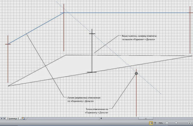

    Ну, это просто такая самодельная мерная рейка для оптического нивелира, снабжённая подставкой. Не нужен лишний человек, который обычно эту рейку держит. :)
    Канализация пойдёт в том грунте, что получится. Местами он будет материковый, а местами - подсыпочный. Так как процент уклона для канализации очень важен, то лучше прокладывать траншею в уже подсыпанном и уплотнённом грунте.
    Я взял в качестве гильзы 110-ую канализационную трубу. И загнул её плавно, применив (в разных местах!) три поворота под 30 градусов. В такую конструкцию можно легко пропихнуть кучу водопроводных труб 32-го диаметра, а также дюжину всяких кабелей (если понадобится).

    ) хм...
    это не только ваша самостоятельная рейка) знакомая чтука
    надо например так...
    пунктир - это линия взгляда при копке, при проверке уровня на плоскости

    Ну, конечно, идея не моя. :) Моя реализация. А Ваша картинка с палочками и верёвочками хороша для тех, у кого нет нивелира. ;)
