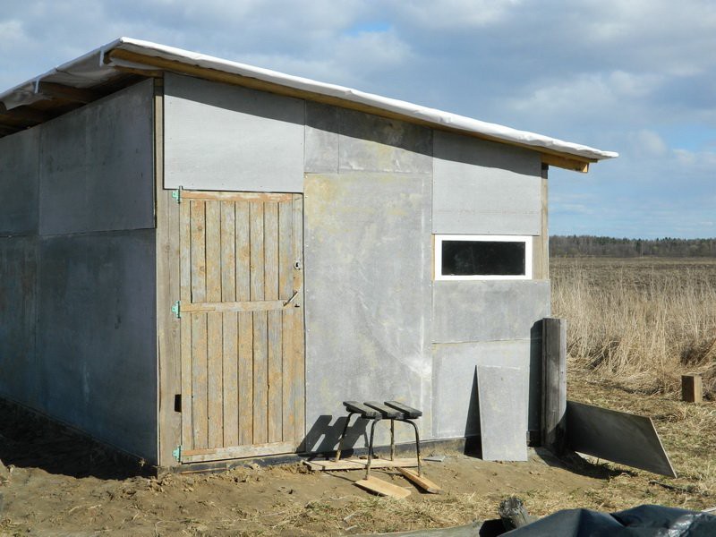

    Фото сарая построенного в этом году:
    Долго думал: рубленную, бросовую, в итоге решился на каркасную. Почему остановился на каркасе особо вдаваться не хочу, скажу лишь, что одна из основных причин это отсутствие помощников, мужского пола. Сын ушел в армию, друзей – товарищей много, но у них у всех свои дела, не хочется напрягать. Потому большую часть работы планирую выполнить в одно лицо с привлечением супруги в качестве принеси – подай.

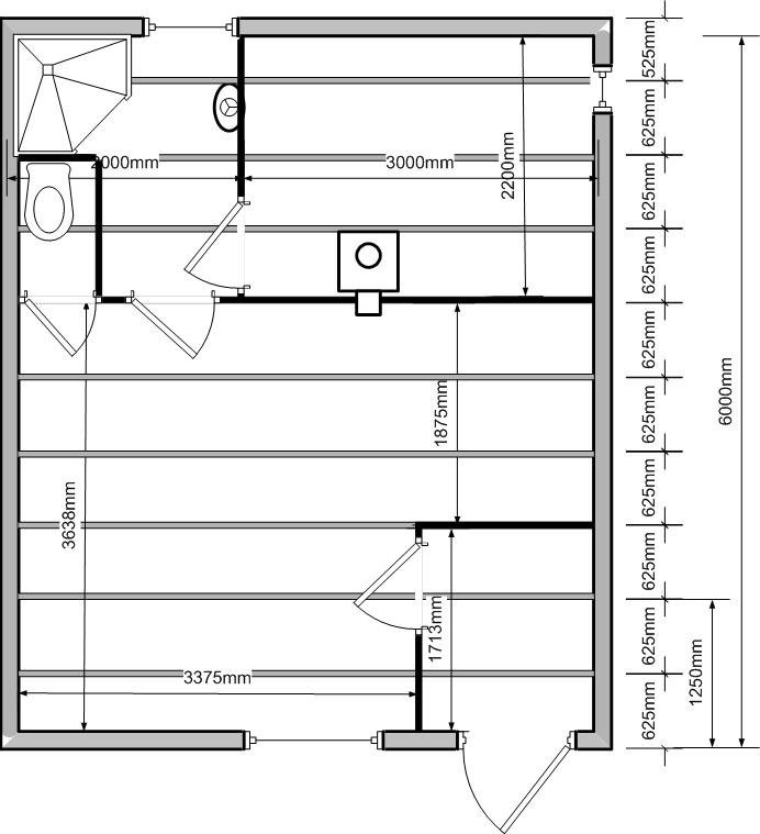

    План примерно такой:
    Ну % на 80 все так и останется, возможно скорректируются размеры душевой и парилки. Т. е. перегородку между ними можно туда-сюда подвинуть.

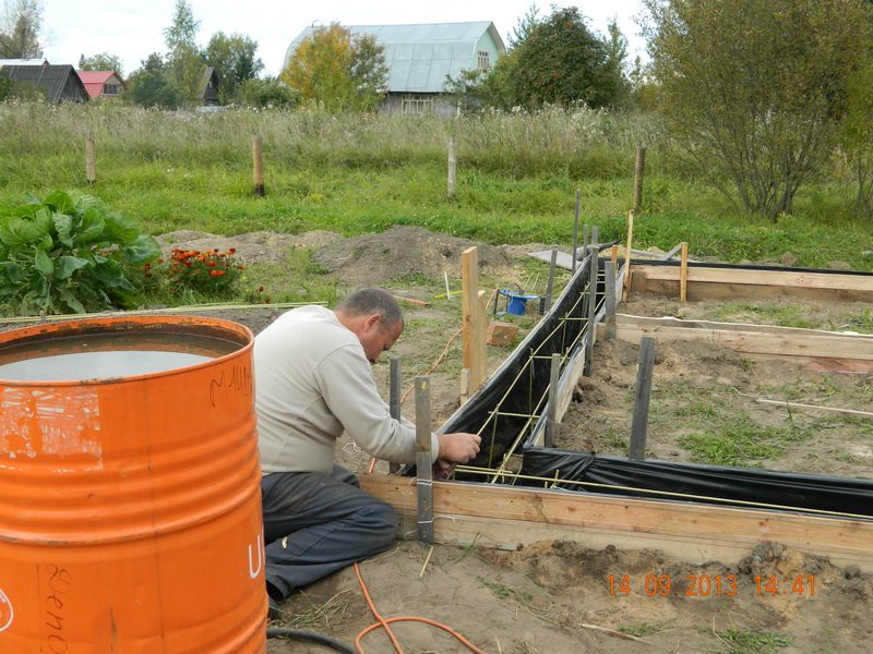

    Ленту залил по осени
    Не нашел к сожалению фоты с окончательным видом фундамента.

  4. Larik70
    15.10.12
    1.518
    1.372
    Larik70
    Larik70
    15.10.12
    1.518
    1.372
    Вологда-гда
    План, сарай как полигон для тренировки и начало закладки фундамента :)]

  6. ZYBY
    03.03.11
    14.444
    14.198
    ZYBY
    МАБИ
    ZYBY
    МАБИ
    03.03.11
    14.444
    14.198
    Санкт-Петербург, Большая Вишера, Новгородской обл.
    На радикале фотки со временем умирают. У меня на Русбанях с 8-го года пропали - восстанавливал.
    По бане - не любит народ мыться, а правильное мытьё - это суть очишение.
    Предлогаю выкинуть душ, парную сделать 2,2 на 2,5. Мыльная расширится на полметра. Поставить лежак для мокрых процедур.
    И по схеме https://www.forumhouse.ru/threads/196146/
  7. Larik70
    15.10.12
    1.518
    1.372
    Larik70
    Larik70
    15.10.12
    1.518
    1.372
    Вологда-гда
    На этом этапе поподробнее: Предлагаете выкинуть душевую кабинку? Плохо без нее, когда после того как поработал, зашел и просто ополоснулся без банных процедур.
    На счет поуменьшить парилку - есть такая мысль. Не общественная же баня. В обычном режиме я, сын, жена и дочка. Я с сыном одновременно, т. к. люблю погорячее, жена с дочкой обе не выносят жару. Ну может друзья завалят раз в год в гости, но и тут больше 3-х -4-х человек одновременно парится не будут.
