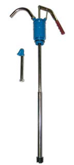

    Кто пользовался бочковыми насосами для перекачки полиола и изоционата, сколько ходят, и как трудно идёт процесс перекачки, или лучше электрич. бочковой насос

    электрич. бочковые насосы дорогие, они стоят от 30000 руб, два комплекта 60 000 руб уже. на полиол еще можно, а на изоционат лучше ручной бочковой насос за 1700руб проще потом выкинуть
